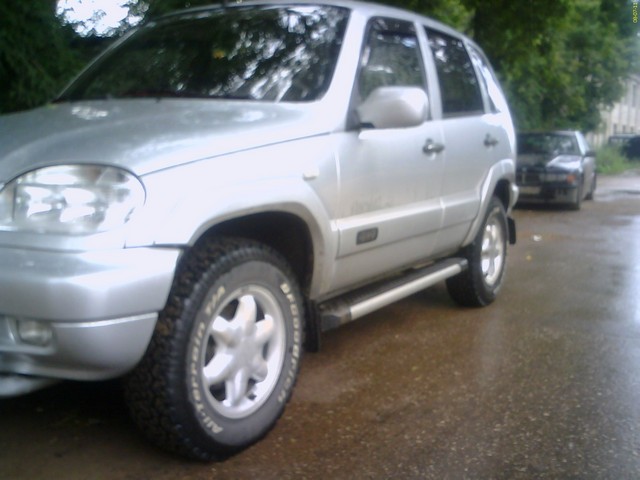

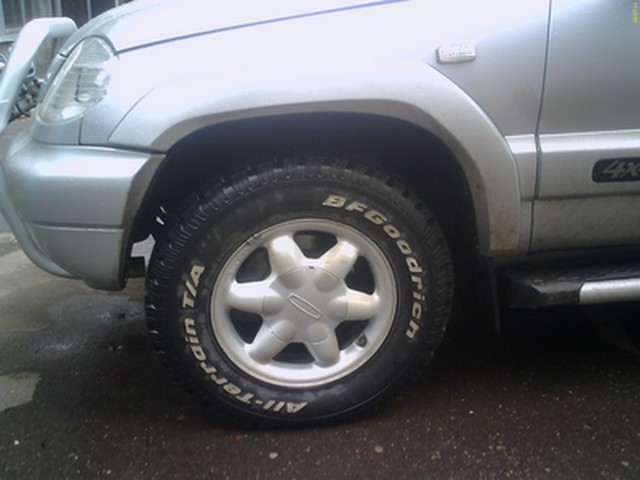

Сообщение Добавлено: 11 июл 2008, 12:32
    7560
  •  9567
  •  07 июн 2008, 11:55
  •  Нижний Новгород, рабочий поселок Красное Сормово
хвостЪ, вот фотки. Качество не очень, на телефон щелкал.

Сообщение Добавлено: 11 июл 2008, 13:58
    1190
  •  1944
  •  12 мар 2008, 10:43
  •  Нижегор.обл Богородский р-н с.Джыдаево поместье Хвостово
Meg, у табе поинтереснее конешно смотрицо! у мну не так совсем красево... попозже выложу как у мну выглядет!
carmack, это ты мои старый выложил ссылку! тока там "золото" а у мну "серебро" а так один в один!!! наконец то я знаю как они называюцо)))
и спасибо за совет "ширина 7J, вылет ET20-30" буду знать теперь чего искать!

Сообщение Добавлено: 11 июл 2008, 14:21
    2100
  •  12843
  •  18 окт 2006, 21:12
  •  Карелия, Петрозаводск
лучше ET30, а то 20 при такой ширине тоже далековато будут могут шоркать....
закраина диска внешняя сместится внутрь на 8 мм всеголишь (отноистельно Викома).. а на ET30 закраина уже будет смещена на 1.8 см, чего должно хватить... да и ET30 можно превратить в ET20 накрайняк, выточив проставки и заменив шпильки
Андрей док ставил коггда большие колесья (225/75) то у него был вылет 32 и едва едва хватило, гудрич чуток поменьше значит 30 должно хватить, насчет 20 я уже сомневаюсь
Meg, твои расширители более слабовыражены... Те, что у хвостЪ - более торчащие, у меня в гараже они лежат, они такое чувство что под нулевой вылет и были созданы, и смотрятся на штатных мега убого
