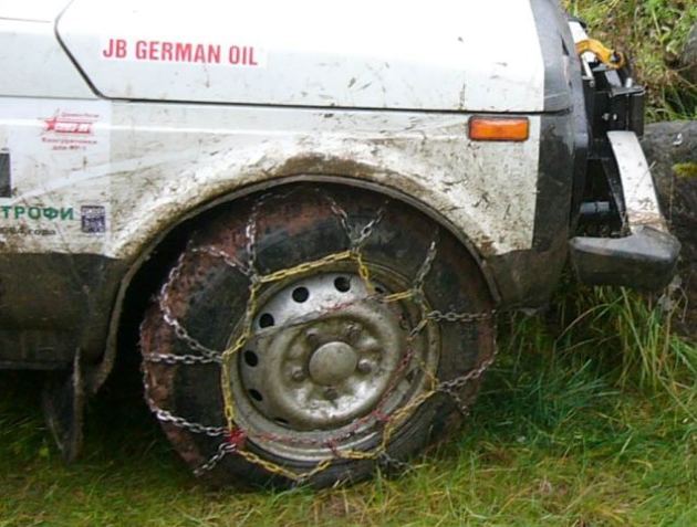

Имея значительный опыт их использования могу порекомендовать следующую модель (тип)
Производителя и название сказать не могу - финский/шведский/немецкий тайвань, однако данные цепи довольно распространены в продаже.
Единственное, на что следует обратить внимание, нужно брать так называемый "грузовой вариант" - у данной модели замки и звенья цепи толще, чем у "легковых" вариантов представленных, как правило, на 13-14 радиус для классики/зубил/матрешек.
Данные цепи весьма надежны - ни разу не порвались за несколько лет использования в соревнованиях, очень удобны и быстры в установке - не требуют вывешивания колеса.
Следует отметить, что цепи при грамотном их использовании значительно повышают проходимость на всех типах грунтов, с уверенностью можно сказать, что любая мудовая резина в том же размере серьезно уступит цепям.
Разумеется для мягких грунтов требуются дополнительные навыки, однако они легко получаются после нескольких раз неуважительного отношения к педали газа. :smile_bigsmile:

ZMei, ! А джечить за цепь (конкретно - сталь-пятерка) можно?

Можно! Если присмотреться, то на крыле можно увидеть следы сорвавшегося джека... :smile_bigsmile:

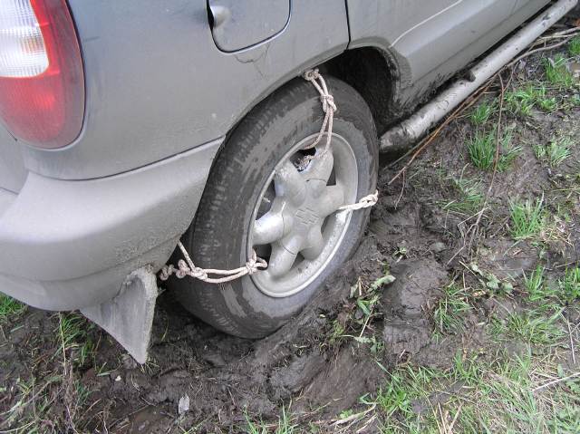

Даже вот такой вариант веревочных цепей
легко снял с диагонали аппарат на стандартных Баргузинах.
На фото не видно, но там было немножко в гору и без "Мудов по домашнему" аппарат шлифовал грязь и двигаться не хотел.
НО предупреждаю на передние колеса ставить такие "Муды по домашнему" или цепи, имеющие поперечные соединения НЕЛЬЗЯ.
Экраны защищающие передние суппорты имеют вырезы за которые цепляются поперечины.
Если цепи без верхних поперечин, как на фото у Zmei, то все будет нормально вертеться.

Посмотри в том комплекте который взял есть поперечина которая сверху диска идет на другую сторону?
Если есть, такие на передние колеса ставить нельзя, будет цеплять за грязезащиту суппортов.
На задних такой проблемы нет, потому как тормоза барабанные.
На фото у Zmei цепи вроде просто собраны покругу и поперечины на другую сторону не видно.
Такие ИМХО имеет смысл поставить и на передние.
Привод то у нас полный и постоянный, так что грести будет только лучше :
