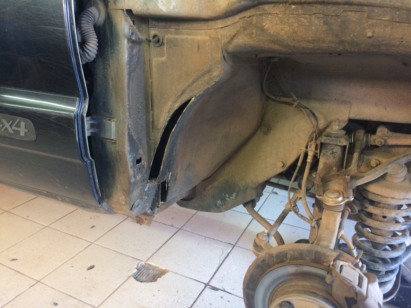

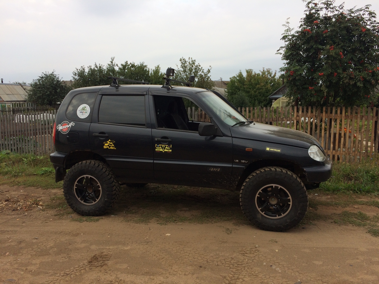

Примерил:
Порезал:
Поставил:
Вот тут более подробно расписывал: https://www.drive2.ru/l/516649244971499972/

без пружин мерил?
я клубень vologda 4x4 хочу туда, куда глаза глядят
 Заголовок сообщения: Re: Колеса 31"
Сообщение Добавлено: 19 дек 2018, 06:45
    563
  •  2972
  •   114
  •  28 мар 2011, 11:59
  •  г. Нефтекамск
garaninSnaik писал(а):
без пружин мерил?
Если это вопрос ко мне, то да - без пружин. Ссылка на драйв прикреплена. Там более подробно.

Вот вы монстры) На раму от уаза проще сверху кузов шнивы одеть)
безшнивный)
