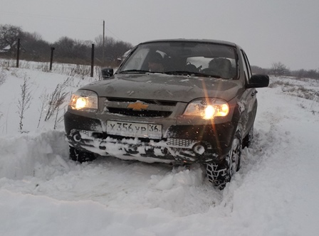

  •  44
  •  05 июл 2010, 12:31
  •  Воронеж
Откатал на 71 кумхах м/т три месяца и примерно 6000 км. Износа особого не заметил, шума то же. Так как переобулся рано успел вдоволь покататься по снегу, что могу сказать, как всесезонку её использовать не посоветовал бы, по гололеду вообще не тормозит, по снегу нормуль, проходимость на ура, но если под снегом лед все кирдык, не едет даже если на пузе не весит. По грязи, глине и др. говнам вообще класс (просто это моя первая МТ резина) прет на ура после сильного ночного дождя в глиняную горку поднялся по которой Уазик не смог подняться. Единственные два минуса этой резины закапывается в песке на раз, и на склонах скользит в бок на ура, один раз чуть в Дон не свалился.
http://www.youtube.com/watch?v=q9bjLb_Ey1Y
В чешуе пойманного зеркального карпа отражается довольная харя рыболова
