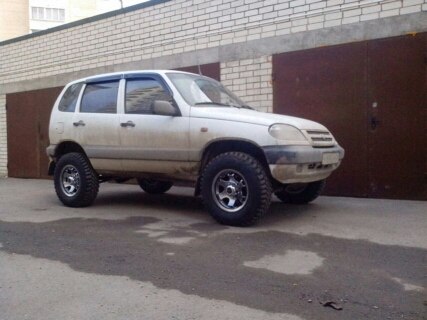

Всем привет. Подскажите вот думаю поставить Cordiant Off Road 215/65 R16 на диски http://off-wheels.ru/index.php?route=pr ... duct_id=91 есть вопрос не широки они для этой резины, резко входя в повороты не будет она во внутрь диска разуваться ? Еще подскажите может бывает в природе мудовая резина в таких размерах 225\65\16 или 215\70\16 ?

efariya48, я че-то не понял, там ЕТ 19 или -19? Если 19, то тебе колеса все арки протрут, а если -19, то хана ступичным и не факт, что не придется крылья резать. Оно тебе нада? А по ширине 8-ерка все же многовата для 215, но не критично. :
Вылет -19 и ширина 8 точно не подойдет.
Ищи эти диски с нормльным вылетом от +25 до +40, они есть у нас покупали.
Рекомендованная ширина диска для резины 235/75/15 6.5J Вот и сам думай, по твоей ссылке 8J (хотябы не больше 7) и вылет отрицательный для нивы.

ЕТ 15 что плохо будет http://www.chevy-niva.ru/viewtopic.php?p=4607818 помоему прикольно смотрится, у меня тоже бертони серебро , вот только диски хочу или серебро или белые, правда не знаю как будут с черним обвесом сочетаться светлые диски !
