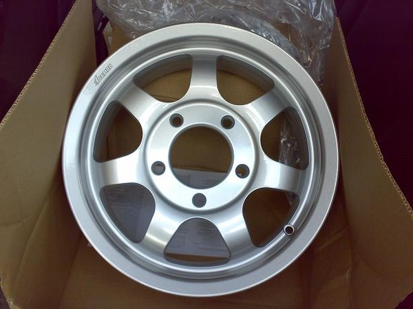

У нас наступает зима и я к ней приготовился:одел б\у шиповку Кордиант Полар (205\70R15) на новые диски Эллада.Балансировка получилась такая)20гр. 2)50гр. 3)75гр. 4)95гр.
Вот так стала выглядеть машина для зимнего варианта(для сравнения с летним вариантом см. стр.46)
Ну и собственно сами диски Эллада покрупнее:
Запаску на стальной штамповке я хочу продать ,чтобы иметь не 9 колёс ,а только 8.Колёса на дисках ВСМПО у меня весят по 17кг,а родные на штамповках весили по 22кг,таким образом я уменьшил массу машины на 25кг,а неподрессоренную массу на 20кг!!!По ощущениям приёмистость машины улучшилась,что уже отмечалось на форуме.Машине стало легче жить,может ресурс чуть увеличится у амортизаторов....поживём-увидим....
