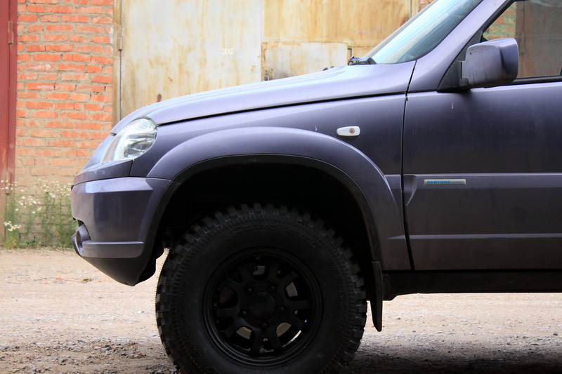

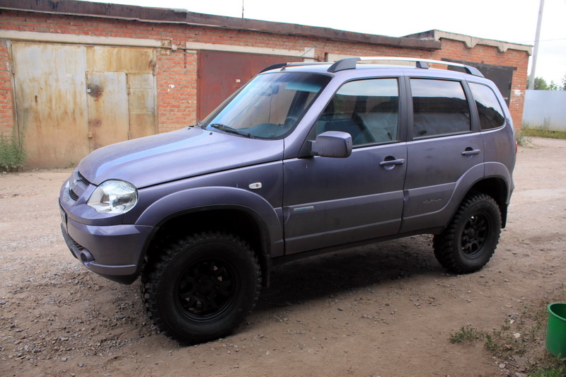

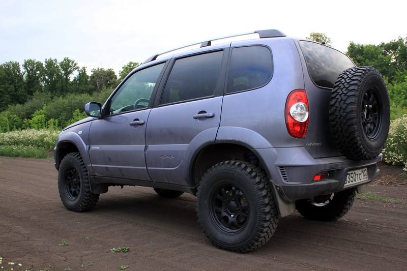

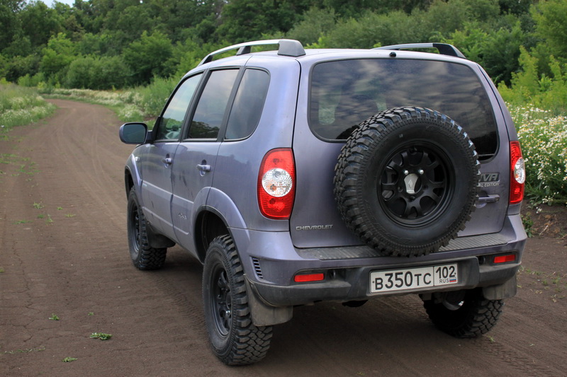

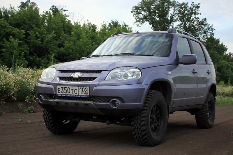

НУНАКОНЕЦТО!
Воткнул я то, что у меня уже чуть не полгода в гараже прохлаждалось)
ВСМПО Нива 6J15 ET28
Cordiant Off-Road OS-501 235/75R15
Лифт 50 мм
Перед
Зад
Бампер
Было/стало:
Изображение Изображение Изображение
Поехал сразу на фотосессию)

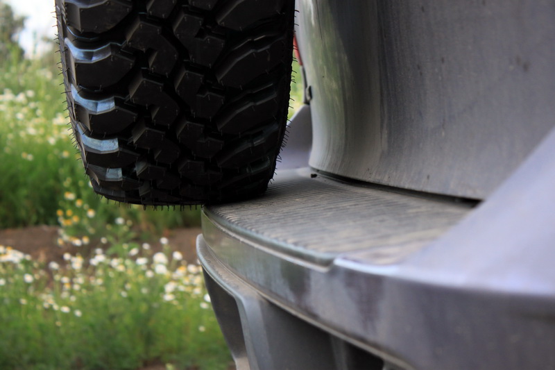

Запаска идеально легла в притирочку на бампер. Правда я еще чехольчик на резину хотел, буду думать. Закрываю за низ запаски, чтобы дверь не выгибало, хотя вроде и так неплохо заходит.

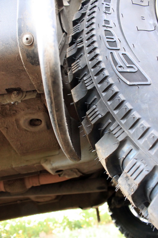

Пока трет за передние брызговики, буду резать.
Перед резаным бампером места хватает.

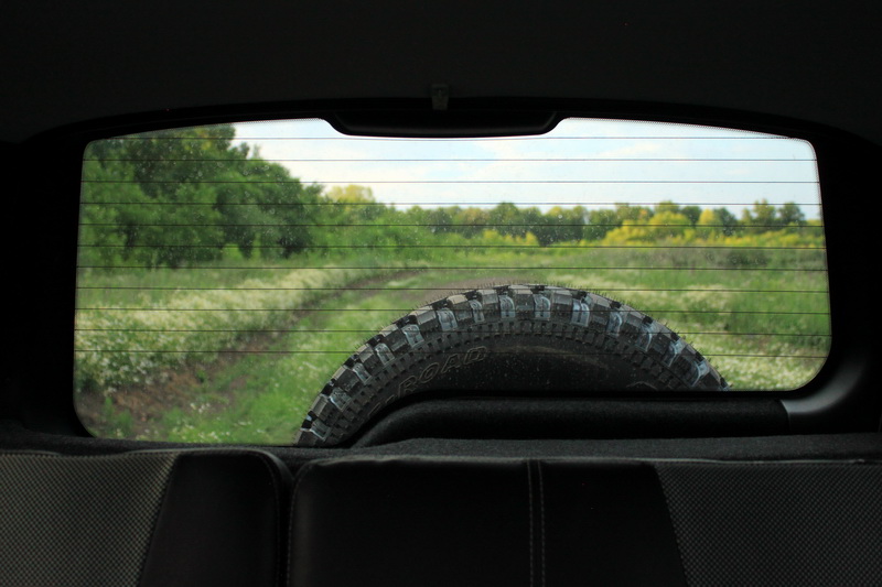

Вид назад.
Дальнейшая эксплуатация выявила проблему. В связи с уменьшившимися зазорами между протектором и порогами, налипшие к грязи камни очень неплохо их шоркают. Сзади пластиковые пороги, спереди внутреннюю часть брызговика моторного отсека. Ощущения ужас, так и кажется, что сейчас все поотваливается и протрется до металла. Но, похоже, камни были не очень большие.

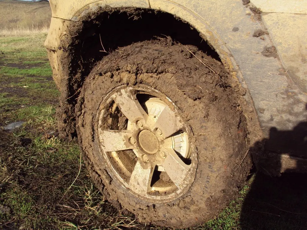

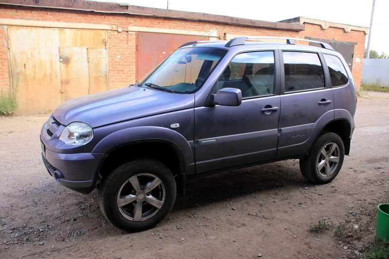

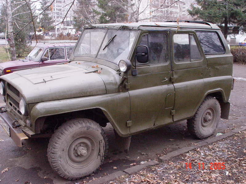

Вот для доказательства, примеры моих автофото прошлого :
УАЗек не мой)
