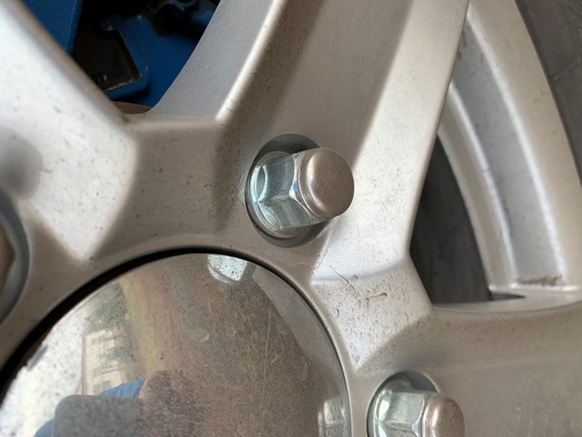

С D6 конечно ошибся, вот что купил - Артикул: D30 Код: 1203
Гайка колеса М12х1,5х30 с нерж.загл (конус кл.19) Bimecc, да из нержавейки только заглушка.
Поменял квадроцикл на ШНиву.

Те что на Ниву в прайсе закончились, привёл как пример, температура 38 - косячу. :smile_sadsmile:
IMG_2699.JPG [ 76.36 КБ | Просмотров: 1272 ]
