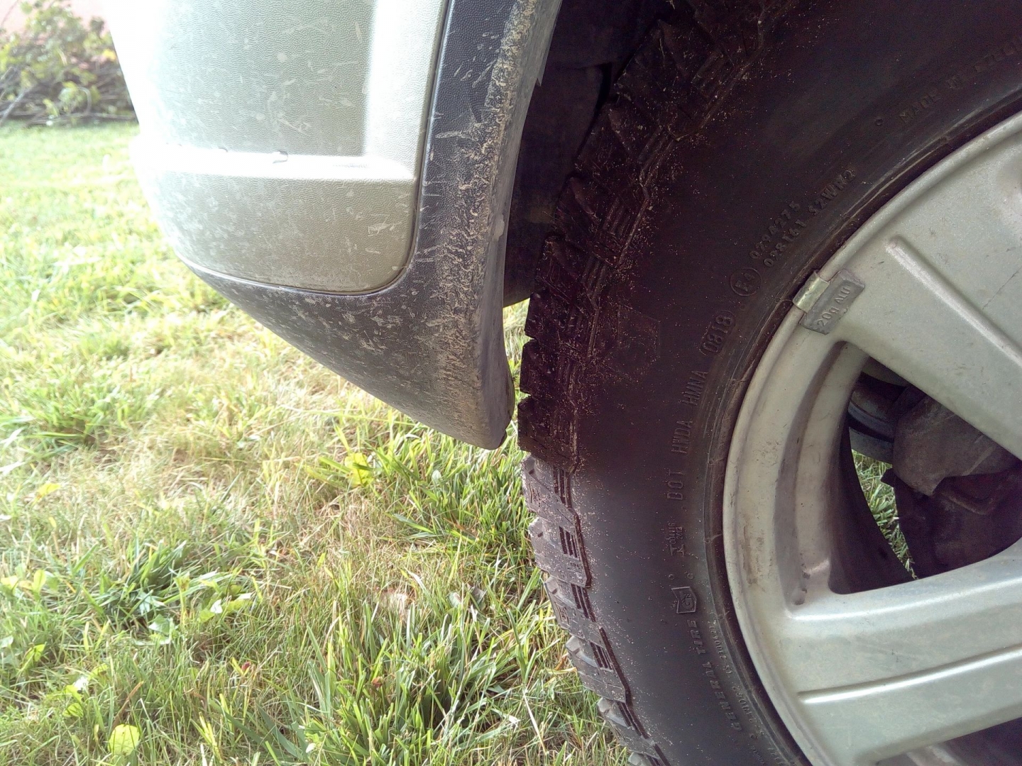

Вот так на стоке получается спереди с General Grabber AT3 в размере 215/70 R16, руль повернут вправо не до упора. Зазор при повороте руля остается около 5 мм. Иногда, в движении, шоркает о подкрылок спереди.
P.S. Оделась резина без проблем на штатные диски. Минут за 15 мне перекинули в шиномонтаже.
