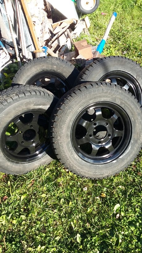

Кто знает по высоте гайку (закрытого типа) какую взять? 34-боюсь сильно выпирать будут, 30-е не будет шпилька упираться в колпачок? Диск литой КиК оригинал

Брал в 2010 колпачковые гайки Herzog для ковки - довольно быстро облупляется покрытие. Красивые, пока новые. (Для дисков Сармат КрАМЗ 16")

@ВВА , У меня комплект кованых салдинских-Эллада.15" Вес-5.1кг.Абалдеть.
Покупал очень давно.В начале 2х1000х.Корозия подьедает.Дважды пескоструились и красились.
Несколько гаек с первого комплекта поплыли пару лет назад и были полностью заменены.
Наткнулся на своё сообщение за 2007год про эти гайки на ресурсе ALERA
Для литых и кованых дисков обязательно свои гайки!
Суть этих гаек в том,что они имеют плоскость прижима,которой нет в штатных гайках дря штатных дисков.Если родными гайками прикручивать литые и кованые диски,то они будут продавливать канавки в диске,возможно разбалтывание колеса.Или при определённых(ну очень чрезмерная затяжка) условиях лопнет диск.
