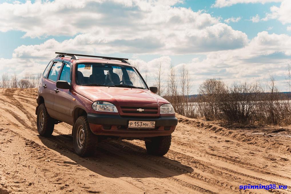

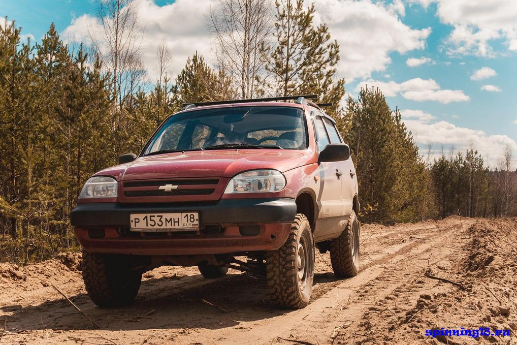

Неделю назад одел 29 Contyre Expedition. Выглядит очень злой, поставил на стандартный штамп. С парами 3.9 тяжело конечно после баргузинов, в гору плохо стартовать. От балансировалась хорошо, даже очень меньше 100 гр и то только на одном колесе, на остальных значительно меньше. Давление качнули 2.0 но не проверял, доверяю монтажникам, знакомые как бы. Что понравилось так это проходимость, сильно в грязь не лез, но гребут отменно. По трассе шум конечно есть, но по сравнению с остальными шумами трансмиссии не критично. Асфальтовая колея в городе!? - Не, не слышал, хоть вдоль, хоть поперек, хоть наискосок.
Вид у машины конечно стал похож на "трактор", часто стал замечать взгляды водителей Шнив со стоковыми колесами, наверно думают "Идиот", а может просто завидуют..... Расход на машинке теперь не сахар, если кто говорит что на 1-2 литра увеличится, не верьте. Около 20 литр на сотню у меня получается, за день проезжаю примерно 25-40 км по городу и небольшим пробкам, ну совсем не айс, нужно что-то решать.
Chevrolet Niva 2008, Contyre Expedition 235/75/15, Ижтехно +2, Tokico МПС в круг.
