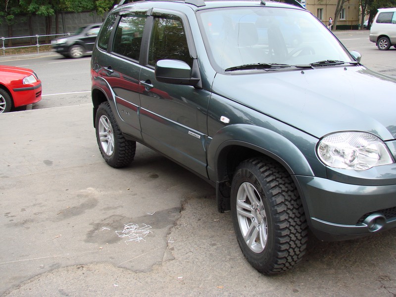

Диски Палладика 16х7", ЕТ30.
Резина Сильвирстоун 117-ЕХ 215/75-16
Изображение Изображение Изображение Изображение
Передний бампер ессно требует подрезки, как в профильной теме:
П.С. Ну диски с шириной полкой 7" для 215-ой резины велики. Есть большая вероятность задеть диск за бордюр, плюс неправильная работа резины в поворотах. Ширина полки должна совпадать с беговой дорожкой. В моем случае 6"
