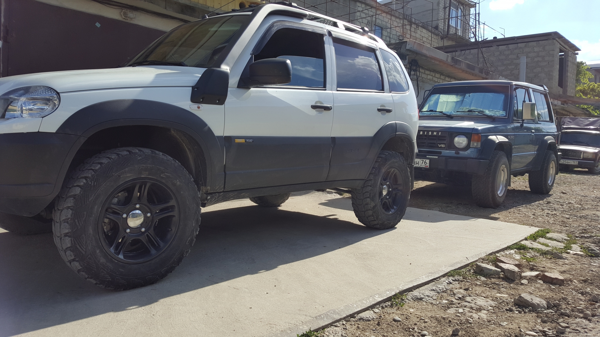

Kumho KL-71 225/75 R16 уже потертая, но еще живая. Диск: здесь 6,5х16 ЕТ20
gallery/image.php?album_id=259&image_id=1762
Добавлено спустя 58 минут 6 секунд:
Lomonosov писал(а):
Ну диски с шириной полкой 7" для 215-ой резины велики.
Производитель комплектует LE дисками «Kamelot Black» 7Jx16H2 и резиной Конти 215/65 16

Lomonosov писал(а):
П.С. Ну диски с шириной полкой 7" для 215-ой резины велики.
Абсолютно нормальная полка для 215-й резины. А если профиль высокий - то вообще то, что надо.

По допускам, для шин шириной 215мм, как раз подходит диск шириной 7". Для эксплуатации в общем нормально, но лучше конечно поставить диск поуже. Тем более, если рассчитываешь ездить не только по шоссе, а иногда и подтравливать давление.

@Gektor0011 , ну это с трудом можно назвать лифтом. Шайбочки под опорные чашки спереди из расчета скомпенсировать увеличение радиуса колеса на 1", и обрезанные до 2,5 см усиленные прокладки под пружины сзади в добавок к родным.

Lomonosov писал(а):
Диски Палладика 16х7", ЕТ30.
Резина Сильвирстоун 117-ЕХ 215/75-16
Изображение Изображение Изображение Изображение
Передний бампер ессно требует подрезки, как в профильной теме:
П.С. Ну диски с шириной полкой 7" для 215-ой резины велики. Есть большая вероятность задеть диск за бордюр, плюс неправильная работа резины в поворотах. Ширина полки должна совпадать с беговой дорожкой. В моем случае 6"
какой реальный размер резины? 28"?

72,5~73 см. Точнее замерить сложно.
