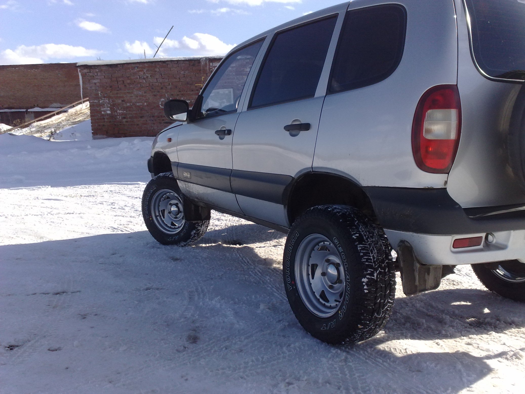

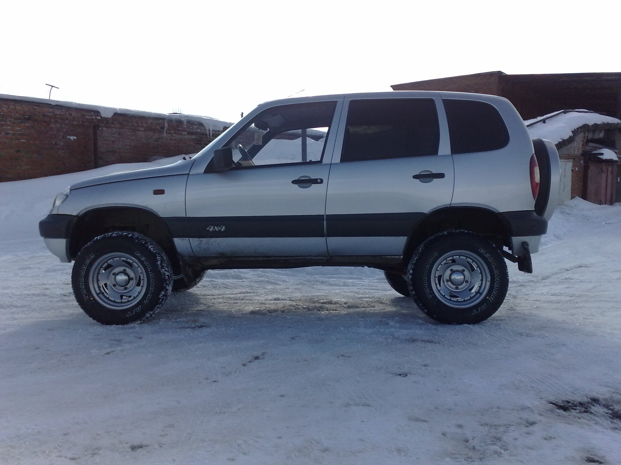

Переобулся.
Комментарий к файлу: Yokohama Geolandar A/T G015 225/70 R15
Ikon SNC006 7x15 5x139.7 ET0
31032018513.jpg [ 341.8 КБ | Просмотров: 1319 ]
31032018508.jpg [ 437.46 КБ | Просмотров: 1319 ]

@Андрей18 , Обчесался уже как переобуться хочется) Терплю ещё неделю.

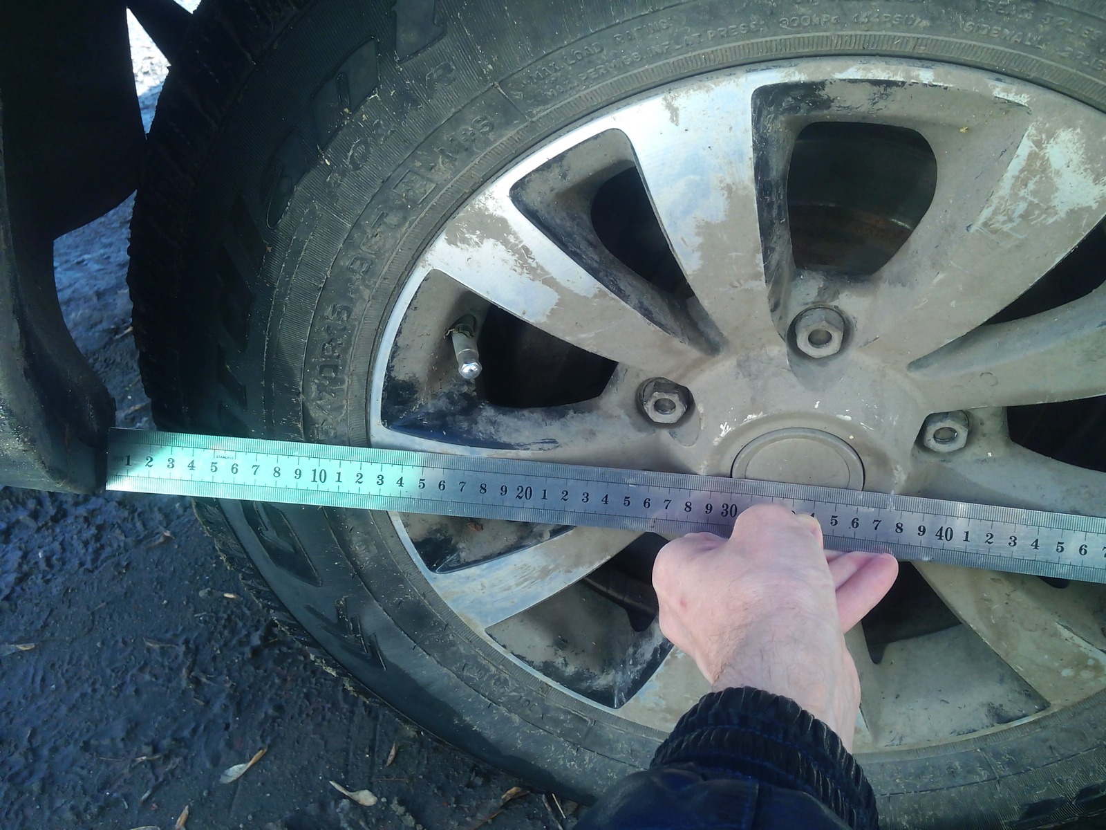

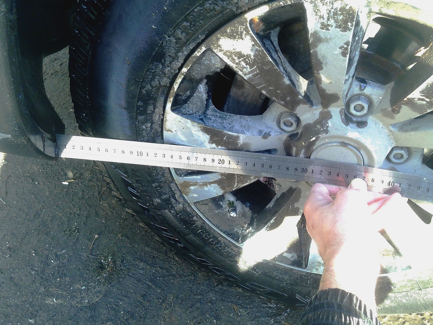

Замерил своё колесо в передней арке.
Шина Cordiant polar 205/70 R15. По шинному калькулятору должна быть 67 см, но в натуре чуть меньше.
А вот такое фактическое расстояние я намерил от центра своего диска (вылет ЕТ 40 мм) до края бампера:
Изображение Изображение
т.е. подходящий диаметр колеса максимум 67 см, но стандартная Кама 205/75 R15 вроде бы должна быть 69 см.
И каким же образом можно вкрячить 215/75 R15 (~71 см), о котором тут пишут, без лифта и подрезки бампера???

@HOMEr , Нормально влазит, завтра сфотаю как переобуюсь.

@HOMEr , Ось ,поворота колеса проходит через центр шаровых опор. Если ты повернешь колесо ,то цск, будет дальше от бампера и колесо пройдет

У меня и дорестайл есть и рестайл. Данное фото с дорестайла. При полном повороте колеса чиркает по брызговику(немного совсем). Эти колёса стоят круглый год.
А вот на рестайле летом стоят 205/75/15 ET 15 - ничего не задевает. Сейчас при смене на нём зимы на лето хочу заодно попробовать NORTEC одно колесо всунуть. Проверить будет ли задевать.
У знакомого этот NORTEC стоит на рестайле (вылет стандартный) - всё нормально. Он и навёл меня на эту резину.

Переобулся) comfoster 3000 и всмпо тайга.

Ось ,поворота колеса проходит через центр шаровых опор. Если ты повернешь колесо...
@nicos, если ты посмотришь на фото (кстати, они кликабельны), то увидишь, что колёсо уже повёрнуто на угол, при котором плоскость колеса направлена на ближний край бампера! :smile_wink:
Как??? Как "цск" может оказаться дальше от бампера, при повороте в его сторону??? :smile_headbang:
— поворот "назад" (от бампера):
Изображение — ступица дальше
— поворот "вперёд" (к бамперу):
Изображение — ступица ближе
Как может быть наоборот?
А при прямых колёсах и 235/75 R15 в арку поместится, кмк.
