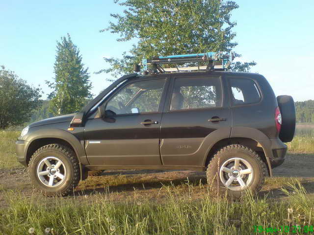

Три года на РШН на 235/75,зима и лето,лифт 3 см,мне хватило,подрезал передний бмпер. Изображение
РШН 09,ГП 4.3,ВР в ЗМ,шноркель и штаны Ф-Д,выведены сапуны,лифт 3см,235/75,кулаки и ступицы мвн,нц пилот.
