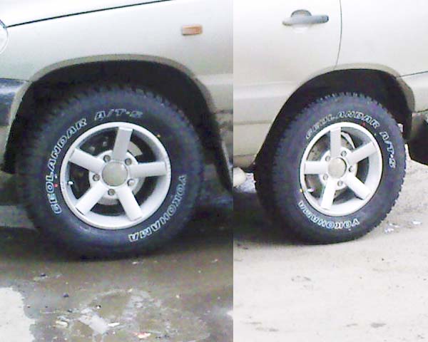

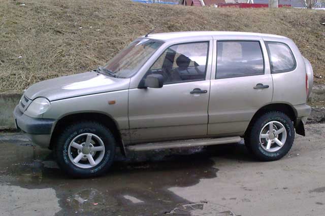

Yokohama Geolandar G012 P225/70/15 100S
диски 15" k&k Титан-Тех
нигде не трет (стоит защита, подкрылки), жестковата хоть и Passenger (для легковых)
при снижении давления до 1,8 становится чуть мягче но теряется курсовая устойчивость. машина "чует" уклон дороги и норовит по нему съехать. в грязи пока не испытывал.
зверзки тормозит, но в скольжение сорвать сложно. разве что на мокрой дороге. задним надо боятся и держать дистанцию.
на фото давление в шинах 2-2,2... так накачали на шиномонтаже..
з.ы. в грязи проверил. ведет себя предсказуемо, на твердую 4-ку. даже удалось выдернуть застрявший киа соренто. любит воду, не любит липкую грязь. по-сравнению со штатной Камой 228, проходимость возросла многократно. по комфорту (жесткости) одинаковы, по шуму разницы не заметил. двигатель заглушает любые шумы...
з.з.ы. от поиска дороги не спасает даже давление в 2.2атм. руль надо держать, иначе уедет куда дорога подскажет.
з.з.з.ы. надо ставить большие брызговики. штатных не хватает.
