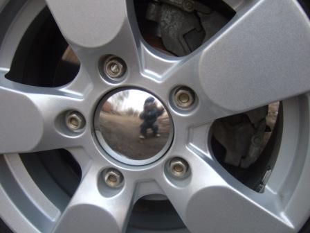

спасибо мужики !конус такой же как и на гайке так и в седле диска
:P
УСПОКОИЛИ буду гонять :

Сергей HMR, ты тока пластилину в гайку прикрученную напихай, что-бы туда вода не забивалась, или жвачку...

MerkaVa, это зачем? :коррозия не дремлет что ли ?
вот как это выглядит...
помнится мне...(было 2 года тому назад : )на секунде такого не была...может не придавал этому значения :
http://www.chevy-niva.ru/album_pic.php?pic_id=31729

APost, получается на GLS шпильки длинее что ли ?
менять шпильки легко (контрить и выкучивать?)

одинаковые на всех машины шпильки.
литьё штатное секунда тоже прикручивается так что виток в штатной гайке еще не используется.

APost, carmack, пока ни чЁ ,гоняю...гайки действительно конусные :P
СПАСИБО :!:
P.S. но натяг проверяю : напугали ВЫ меня мужики : : :

В общем так:
ВСМПО - ковка алюминиевая.
"Родной" диск КиК, литье.
Вот такая разница. Конус не конус у гайки я без понятия. Не придавал этому значения.
Существуют ли качественные и надежные шпильки колесные, длиннее чем родные на полсантиметра (примерно 3-4 мм).
Конус и гайки здесь нипричем.
На снимках хорошо видно, что отверстия на родных дисках находяться ближе к ступице, чем на новом диске.
Видимо на эти же 4 мм ... :
На снимках хорошо видно, что отверстия на родных дисках находяться ближе к ступице, чем на новом диске.Видимо на эти же 4 мм ... Rolling Eyes
AR, не понял твоего сообщения. Наверное ты что то другое имел в виду, а не то что отверстия в диске на различном расстоянии находятся...
На самом деле, проблема в толщине диска. Ковка толще на эти мм как раз. А штамповка тоньше соответственно.
Почему то на КИА, на родных дисках разного размера (15 и 16 дюймов) таких проблем нету...
Но в общем то я четко написал вопрос, повторюсь:
"Есть ли удлиненные шпильки..."
