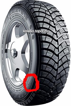

Вот это логотип или направление вращения?
ВАЗ2123-и быстро и везде
Сообщение Добавлено: 18 дек 2008, 20:31
    1210
  •  5607
  • 34
  •  03 дек 2007, 18:33
GorAl,
Это бред, на самом деле там ничего такого нету.

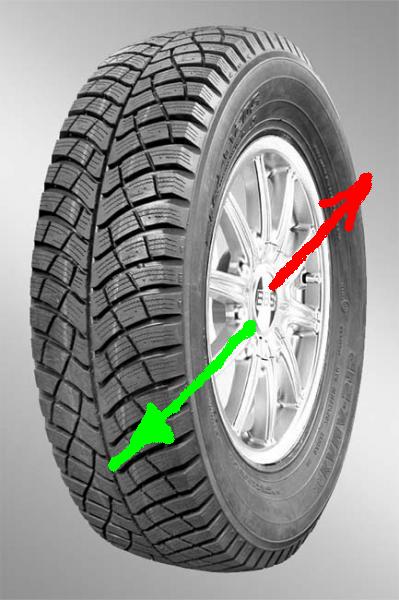

На моей таких стрелок тоже нет.Ну и до конца что бы расставить все точки над i.
Какое правильное направление движения колеса при данном положении рисунка.Подобные рисунки стоят у всех в зелёном направлении.А почему не в красном.В чём суть,какова тут логика,мотивация.

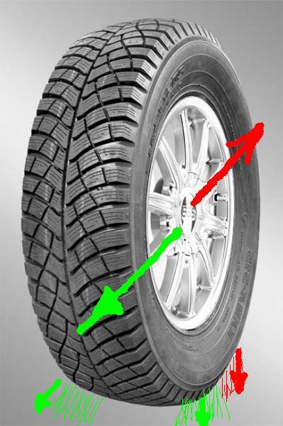

Дело в том, что когда повернуто не по направлению красной стрелки(мой рисунок), то снег, грязь, вода, и прочее не выводится из пятна контакта, а если и выводится то не так качественно. Т.е. если поставить не так как надо, т.е. как у Вас красной стрелкой, то может получится так, что она начнет плыть раньше чем в обратном положении.

А мне кажется,что в таком положении как у всех,и тсарятоже,получается что колесо гребёт как бы, как весло округлой стороной.Да и лопатой мы работаем не обратной стороной.И потом,приторможении, граз\вода из(как у всех)положения выдавливается вперёд,получается что колесо тащит перед собой клин
А в положении красной стрелки и грести будет правильно и при торможении, не ёлка против шерсти.
Ничего не утверждаю.Я просто в сомнении.Надо порыть про аквапланирование и какую-нибудь теорию конструирования шин.

Прежде всего направленность сделана для удаления из пятна контакта каши и прочего. Я думаю на нокиан хакке 4, 5, да и на всех других стоит стрелочка не просто так.
А сопротивление торможения, думаю мало будет меняться, ведь площадь и длина шашки не меняется.
Только самоочистки не будет никакой.
