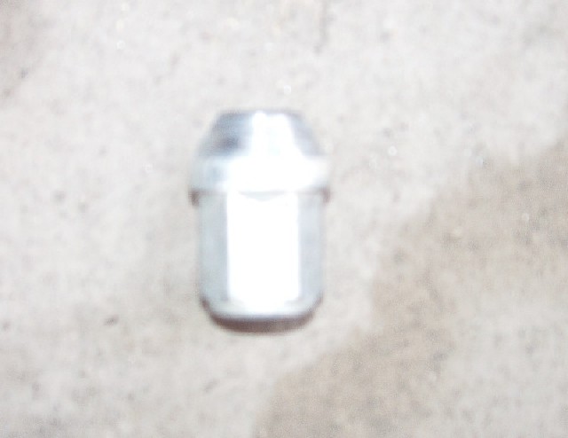

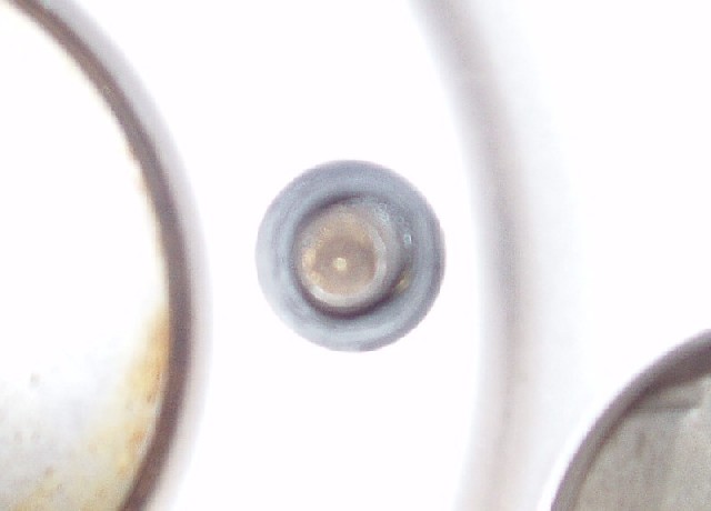

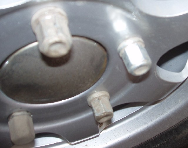

Открутил гайку, глянул, сфоткал - фоты не очень : - докладываю: :smile_bigsmile:
Это ВСМПОшная гайка. Повторюсь, что конус у этой гайки в два раза длиннее, чем у штатной. И конус этот прилегает к конусу диска ПО ВСЕЙ СВОЕЙ ПЛОСКОСТИ. На фотке видно, вся конусная часть гайки блестит.
Здесь вид не очень, но поверьте на слово, отверстие начинается с правильного (не овального) конуса примерно в половину глубины и совсем не похоже на рисунок AlexPRO :smile_doh:
Ну а тут общий вид крепежа диска, так, для наглядности. Внизу, слева - секретка.
Еще раз повторюсь, конус штатных гаек по углу аналогичен конусу гаек ВСМПО, и вообще, скорее всего этот угол является стандартом для колесного крепежа. Но длина конуса разная. ИМХО, это плохо, то есть плохо крепить кованые (литые) диски обычными гайками.
