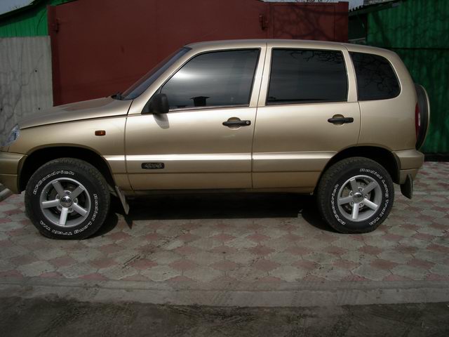

Для полноты сразу выкладываю фото. Многие уже видели, но это для удобства тех кто не видел.
http://www.chevy-niva.ru/album_pic.php?pic_id=7254
http://www.chevy-niva.ru/album_pic.php?pic_id=7253
1. Уровень шума. Трудно оценивать одекватно. У меня стоит шумоизоляция. Но мне показалось, что после зимних "липучек" Бриджстоун, Гудрич чуточку шумней. Но, наверное я не ошибусь если скажу, что они не шумней Баргузинов.
2. Мягкость. Ну понятное дело не зимняя резина. К тому же следует учесть, что у внедорожной резины более прочный корд, а это дает более жесткий ход. Но за счет высоты (205/75/15) мягкость можно считать нормальной.
3. Мокрая дорога. По настоящему по мокрой дороге ездить еще не доводилось. Стоит на редкость сухая погода. Но вчера нашел мокрый участок дорог на одном из пустынных поворотов. Честно сказать, раньше я был любителем быстрых ускорений на выходе из поворотов, теперь переболел этим. Ну так вот. При выходе из поворота, поддал газку и получил занос как на снегу... : Но следует учесть, что это связано смесью воды и пыли, и асфальт был просто мокрым и от этого скользким. Если бы это было после хорошего дождичка, результат мог быть совсем другим. Поскольку пыль вся смывается. Но это ИМХО.
4. Сухая дорога. Отлично! При тех же ускорения в повороте скольжения наблюдается меньше, чем на Баргузинах. Там где на Баргузине наблюдалось боковой снос, на гудричах нет и в помине. То есть, имеется запас по скорости км 10-15.
5. Бездорожье. Ввиду сухой погоды еще не удалось оценить. Как только проведу тест, сразу отпишусь. Но производитель позиционирует эти шины как 80 % он роад и 20 офф роад. Поэтому чудес ждать не стоит, но в сравнении с баргузинами эти шины конечно же лучше. Рисунок протектора и агрессивные боковые выступы обязывают.
6. Внешний вид. Производит впечатление дорогих и стильных шин. Одни только надписи из белых букв чего стоят. :smile_nod: К слову сказать мне кажется, что скоро пойдет мода на такие шины.
7. Вывод. Шина предназначена для тех кому бездорожье нужно изредка и кто ценит и хочет подчеркнуть факт обладания внедорожником. :
Ну вот вроде и все. Также просьба к Хищный Мышь и другим пользователям этих шин тоже написать в этой теме свои отзывы и на этом можно считать, что отчет принят и сдан.

Езжу на таких покрышках около месяца. Размер 215/75/15.
В целом в сравнении со штатной резиной впечатление от шин очень хорошее.
Наблюдения:
1. Клиренс подрос почти на 2 см.
2. Улучшился внешний вид. Машина стала выглядеть более "внедорожно" благодаря увеличению ширины протектора и диаметра колеса. Умеренная выпуклость боковин шины при этом сохранила стиль округлых линий, присущих облику машины. Бросающаяся в глаза белая надпись на боковине шин удачно сочетается с серебристым литьем дисков.
3. Уровень шума ниже, чем на Баргузине, наверное, за счет более мягкой резиновой смеси. Правда, стала более заметна разница в шумности в зависимости от качества твердого покрытия: на неровном асфальте шум слышен, а на гладком практически исчезает.
4. Резина достаточно мягкая, чтобы заметно улучшилась комфортность при прохождении ямок и бугорков. Но стоит ее поддуть с 1.9 до 2.0 и появляется заметная упругость.
5. Прекрасно держит машину на мокром асфальте при движении на большой скорости по прямой и на небольших закруглениях дороги. Как ведет себя в дождь на крутом вираже и при экстренном торможении, пока не испытывал.
5. На сухом асфальте позволяет смело проходить поворот на т-образном перекрестке при скорости 60-70 км./час. Бокового заноса не возникает.
6. На мокрой глине дает заметный боковой занос, но выраженной пробуксовки не возникает, видимо, благодаря неплохой способности самоочищаться. По мокрой траве и нерасквашенной земле при дожде цепляет хорошо и позволяет уверенно взбираться на небольшие уклоны, а по горизонтали идет как посуху.
Заявленный производителем баланс - 80% шоссе и 20% бездорожье - честно подтверждается, я бы даже сказал, что со сдвигом на бОльшую приспособленность к бездорожью.
В целом, летом работает на "отлично". А зимой - посмотрим позже.
