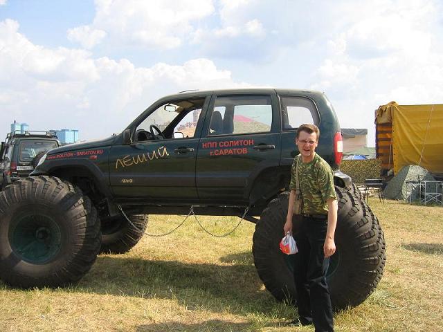

Ну это конечно да! : А вдруг:
Изображение : : :
