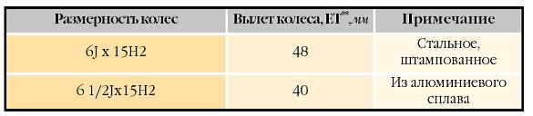

Почему GM разрешает использование на ШНиве только колес с вылетом 40, хотя из выше приведенных статей следует, что увеличение вылета хотя бы до 48 существенно уменьшит плечо обката, что со всех сторон вроде как хорошо? Кстати, в руководстве на ШНиву от 2003 года допускалось использование 48-го вылета, но почему-то только на штамповке, а на литье и тогда - 40. Опять-же, Почему?
И третье, почему неродными размерами для ШНивы считаются: для штамповки - 7J, а для литья - 6J?
THX!

serg_ch, у штамповки ширина 6J, а у литья 6 1/2J. Так в мануале рекомендованно. Поэтому и вылет разный.

UVova, Дык как раз в мануале вылет-то одинаковый - 40. Вопрос как раз в том, почему нельзя литье 6J :?: :
Но это второй вопрос. Главный вопрос - именно почему штатный вылет - 40, если он НЕ ОПТИМАЛЬНЫЙ :?: Я понимаю, что здесь вряд ли кто знает тайный смысл автора ШНивского мануала. Ну хотябы скажите, прав я или нет?
Где одинаковый:
Я поставил ВСМПО 6-дюймовые и не жужжу.
Насчёт оптимальности 40 - не знаю. Не считал. Думаю, что +-10мм вылета особой роли не сыграют. Гораздо важнее за гайками следить и смазку пральную туда заложить.
С уважением, Uncle Vova

UVova писал(а):
Где одинаковый:
Это мануал 2003 года. Я о нем выше упоминал. А в новом мануале вылет одинаковый - 40 : : http://www.gm-avtovaz.ru/new_ru/content ... iva1.7.pdf

1.Может все проще. Опечатка. Ну пропустили в первой строчке для 6J 48. Я сейчас бегло просмотрел новое руководство и с ходу нашел уже две ошибки.
2.Где-то недавно читал, что завод изменил вылет чисто из-за внешнего вида ШН и вопреки всякой логике т.к изменилось плечо обкатки не в лучшую сторону.
