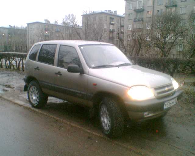

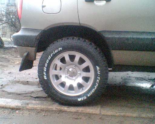

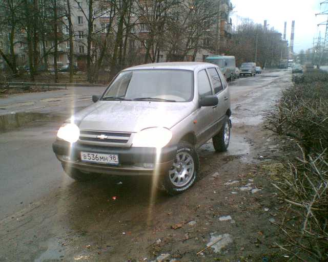

Здрасьте всем!
Решил отчитаться о своих новых КОЛЕСЬЯХ.
Много лет отъездил на резине 205/75 R15, на 6-ти дюмовых дисках, в основном на Пирелли Скорпионе ST, и последние 3 месяца на штатной КамеЕвро.
Последнее время захотел колеса с лучшей устойчивостью-упрвляемостью на трассе и в городе, но не терять при этом проходимость.
Решил перейти на 16-й радиус и ширину диска 7J (однозначно), резину выбирал между Ёкой Геоландер 215/65 и Гудричем ALL Terrain T/A 215/70.
Начитавшись форумов решил взять все же Гудрича.
Диски выбрал однозначно ВСМПО "Нептун", вес диска 16*7 всего 7 кг.
В результате, некоторые технические характеристики:
Вес колеса в сборе (накачанного и отбалансированного) - 22,6-22,8 кг.
Для сравнения КамаЕвро на штамповке - 21, 2-21,3 кг.
Разница примерно +1,5 кг. не так уж много учитывая новые габариты колеса.
Ширина дорожки протектора - 180 мм.
Для сравнения КамаЕвро 205/75 - 160 мм.
Разница 20 мм. при разнице в габаритной ширине шины в 10 мм.
Диаметр колеса на 3 мм. больше по сравнению с 215/75 -15
Высота резины (от диска до земли) - примерно как на 205/75, достаточно чтобы не "пробить" практически на любой яме.
ФИНАНСЫ:
Резина 3430 руб./шт.
Диски 3100 руб./шт.
Шиномонтаж -1000 руб.
Гайки Bimec -850 руб.
Итого 27970 руб. -НЕМАЛО
Первые впечатления:
На трассе шумит сильнее по сравнению со скорпионом или Камой. :smile_doh:
мелкие ямки и стыки полтна на скорости - хорошо
трамвайные рельсы и средние ямы на приличной скорости - подвеске достается больше, чем раньше, думаю сказывается жесткость резины
управляемость - чуть лучше, динамика - немного ухудшилась, но особо не заметно.
Внешний вид - СУУУПЕР!!! Как-то солиднее стало, по "взрослому"
Пару фоток, простите ка какчество:

ЧАК, какое давление колес?
Сообщение Добавлено: 13 мар 2007, 16:20
  •  205
  •  22 янв 2007, 11:18
Сейчас поставил 1,9 как по паспорту, думаю для города больше не надо на этой резине

ЧАК - молодец, машинка прикольно смотрится! А я до сих пор всё прицениваюсь насчёт колёсьев (резины). Всё никак не могу выбрать.
