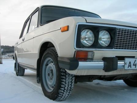

Пользовался прошлый сезон токмо на ваз-2106. Остался полностью доволен. Даже на 06 пролазил по приличным сугробам, главно сходу. Трогание в горку и по накатаному легко, без пробуксовок. Резина мягкая, шум умеренный, на расход бенза сильно не влияет.
В целом хорошая резина. За сезон из всех колес потерял только три шипа. Если берешь новую, надо вначале грамотно обкатать
