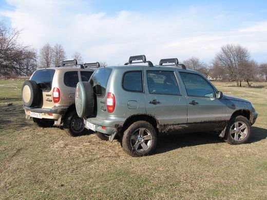

ну вот стоят и не отваливаются :smile_nod: :
