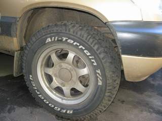

калесья БорисФёдрыч размерностью р15 215/75 в колесную арку встають, НО при выкручивании руля задевают либо угол бампера, либо (в другую сторону выкручивание руля) защиту арки, калесья сняты с одной ШНГ и там они стояли путем, на моей же почему то не получается, да, ставлю их на диски с выносом вот эти:
а стояли они на предыдущем ШНГ на этих дисках ВСМПО ЭЛЛАДА:
одно из предположений, что вследствие пробега 127 тыков сильно просели пружины, может быть такое или нет? больше у меня предположений нет, но на сервисе где всегда делаюсь сказали, что пружины у меня еще в поряде и дело не в них... пля, в чем же дело то тогда??? если в дисках, то мне кажется, что с дисками без вылета еще сложнее будет... Кто "в теме" помогите-подскажите плизЪ!

Ты не написал, какой ЕТ у твоих дисков

хвостЪ,
Ты бориску поставил на диски с 0-ым вылетом??

Drоn, они стояли на дисках с нулевым, я пробовал ставить на свои, те что на верхней фотке, если спросите какой вылет у дисков моих, то я не знаю :smile_doh:

если б я знал какой у моих дисков вылет, то не стал бы фотку выкладывать...((

как вариант может у меня год выпуска "кучерявый" ??? декабрь 2003го может тогда как-то по другому делали подвеску или пружины другие шли...?????
думаю что предположение верно. Что в сервисе могут сделать - пружины рулеткой померить?
У меня влезло. Не задевают, диски почти - те же что и на 2 фото. Хотя моя машина может быть чуток ниже.
