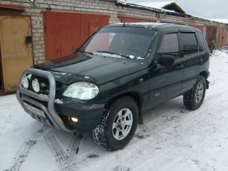

Сообщение Добавлено: 12 дек 2009, 22:55
  •  978
  • 36
  •  16 дек 2007, 14:54
  •  Псков
сообщаю, поставил себе И-520, все встало нормально, только пришлось немного бампер изнутри обрезать на 1 см, чуть цепляет но завтра пойду в гараж и доделаю, и лифтонуть хочу поднятием передней балки и + проставки под шаровые, под пружины и т.д. В общем очень понравилась резина за эти деньги, и не шумит как пугали. разницы не ощущаю от 205 колес. динамика практически не нарушилась.
А вот и фотка.
