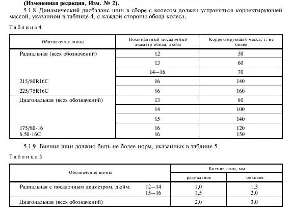

Естественно только что смонтированное колесо нужно отбалансировать
За чем нужна балансировка?
Балансировка, как ничто другое, дает именно комфорт передвижения.
Но главное даже не достигаемый комфорт – биение колеса это ударная нагрузка на ступицу и подшипники, на все трущиеся, катящиеся детали. Причем нагрузка не маленькая – дисбаланс всего в 20 граммов на 14 дюймовом колесе при скорости движения автомобиля 100 км/ч, по нагрузкам эквивалентен ударам кувалды весом 3кг, ударяющей по колесу с частотой 800 раз в минуту!
Что лучше, набивной или клеющийся груз?
В большинстве случаев предпочтительней набивной груз. Особенно на зиму. Перепады тепмератур приводят к ослаблению удерживающих свойств либкой ленты и груз отваливается при мойке колес под давлением. Однако существуют диски на которых невозможно установить набивной груз и на них приходится устанавливать "липучку".
Вот кусочек из ГОСТ 4754-97, по требованиям к балансировке:
