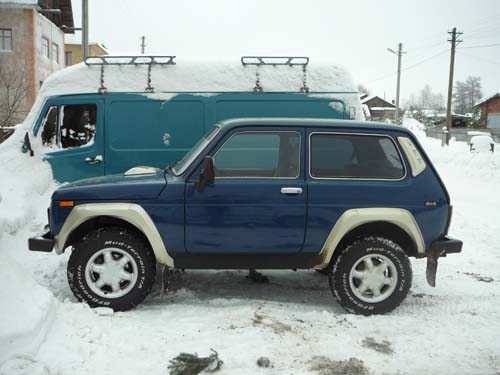

Да ! Скажу больше даже стояли пластмассовые расширители арок. :
Вот машина :smile_nod:
http://www.chevy-niva.ru/viewtopic.php? ... 50#3052970] Отчет о лифте, не втыкать это заразно )))
NMPS 2,5 4D56, 5 M/T, IronMan 40мм, BFG M/T KM2 33" , Nokian Hakkapeliitta LT2 33", лебёдка, якорь.
