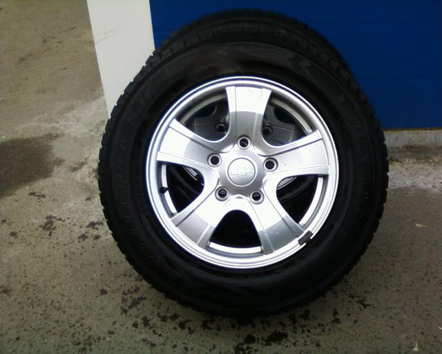

VALERON, Переходи и не парься. Вес зависит как от диска так и от резины. Я езжу на СКАД Эвредика2+BF Goodrich A/T 215/75R15. Офигительно во всех отношениях!
[URL=http://flines.ru/][img:710807607a]http://flines.ru/timelines/453463.jpg[/img:710807607a][/URL]
