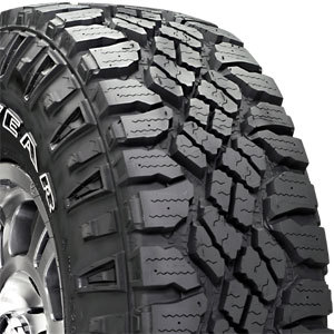

Относительно новая модель от GoodYear, Wrangler DuraTrac.
http://www.goodyear.eu/ru_ru/tires/4x4/ ... -duratrac/
http://www.goodyear.com/en-US/tires/wrangler-duratrac
http://www.goodyear.eu/uk_en/tires/4x4/ ... -duratrac/
Недавно стал обладателем комплекта такой резины, включая запаску, в размере 235/75 R15. Пока не ездил, т.к. машинка на небольшой реконструкции. Резина по идее нечто среднее между АТ и МТ, должна не плохо вести себя зимой. По мере пользования, можно будет набрать статистику, тем паче, что есть опыт катания Медведей Я-569 в разных условиях.
Кто обзавелся такой резиной, просьба подтягиваться для обмена мнениями.
На 15 диски размеры начинаются от 235/75R15, на 16 от 225/75R16.
235/75R15 в сборе с диском КиК Ангара R15 ET40 весит 23,3 кг

Знаю одно, эта резина есть в 2х видах - американская более "злая" и европейская более "лайтовая".

dopesmoalex, тебя кто-то обманул :smile_nod: Эта резина существует только в одном виде, как на фото.

читаем №105 июль 2012 полный привод, и дико извиняемся :smile_cool:

http://www.4x4privod.ru/articles/id/1605/
"Внешних отличий между покрышками американского и европейского производства немного.
... только американская ее версия шипуется ...
... у европейской есть по три зубчатые ламели на блоках в отличие от двух у заокеанской. Блоки в центральной части протектора «европейки» несколько видоизменены (чуть сильнее скошены под острым углом), чтобы снизить шумность шины при движении.
... в Европе выпускается один-единственный типоразмер ... только для Land Rover Discovery 4 ..."
Ну дык чёб на конвеер к Land Rover'у попасть чуток шину видоизменили - вот и все делишки.
Моё мнение - в открытой продаже её не будет, вон и на отечественном сайте изображена американская версия.

Единственное упоминание в той статье, и ни одной подтверждающей фотки, да и журналисты могли что-то не так понять, всякое бывает :smile_nod:
У меня та самая, американская, написано "Made in USA". Рекомендованная ширина диска 6,5 дюйма, под что отлично подходит КиК Ангара. Ширина по боковине на этих дисках - честные 235 мм, как и заявлено, а по выступающему по бокам рельефу - 240 мм. Т. н. защита диска сделана так, что край диска находится в углублении, от края буртика резины до диска около 13-14 мм.
