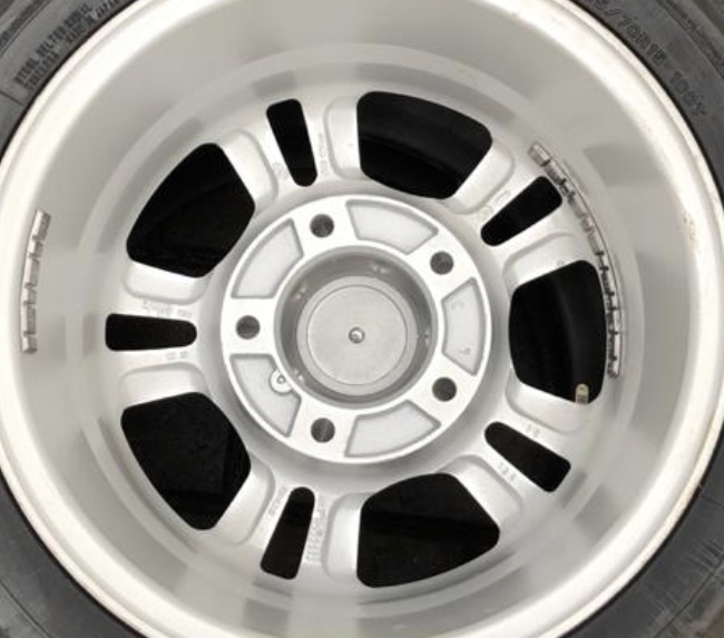

Здравствуйте . Помогите пожалуйста распознать диск от Шевроле нивы
958D1ABF-C47A-455C-A7CB-8FF8670F2E21.jpeg [ 215.11 КБ | Просмотров: 2173 ]
488ADDA6-BB56-4CEC-83D8-75BA8AA4566A.jpeg [ 255.64 КБ | Просмотров: 2179 ]

@Nort1971, с чего это ты решил, что от "Нивы", если ни вылет, ни ЦО не совпадают с рекомендованными? :smile_surprised:

@Nort1971 , По PCD не на шниву, хотя разболтовка совпадает, и вылет не шнивский.

@sanyok, как раз Pitch Circle Diameter совпадает, а вот сколько там болтов не видно, ну и с ц.о.108мм скорее на УАЗ подойдёт.

мегалюм форсаж. ИМХО... притом форсаж УАЗ...

Продают как Шнивовские , вот и хочу узнать у спецов , что бы не наколоться .

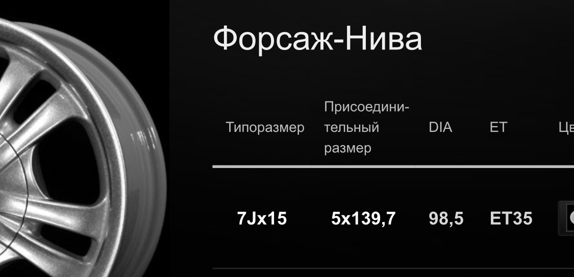

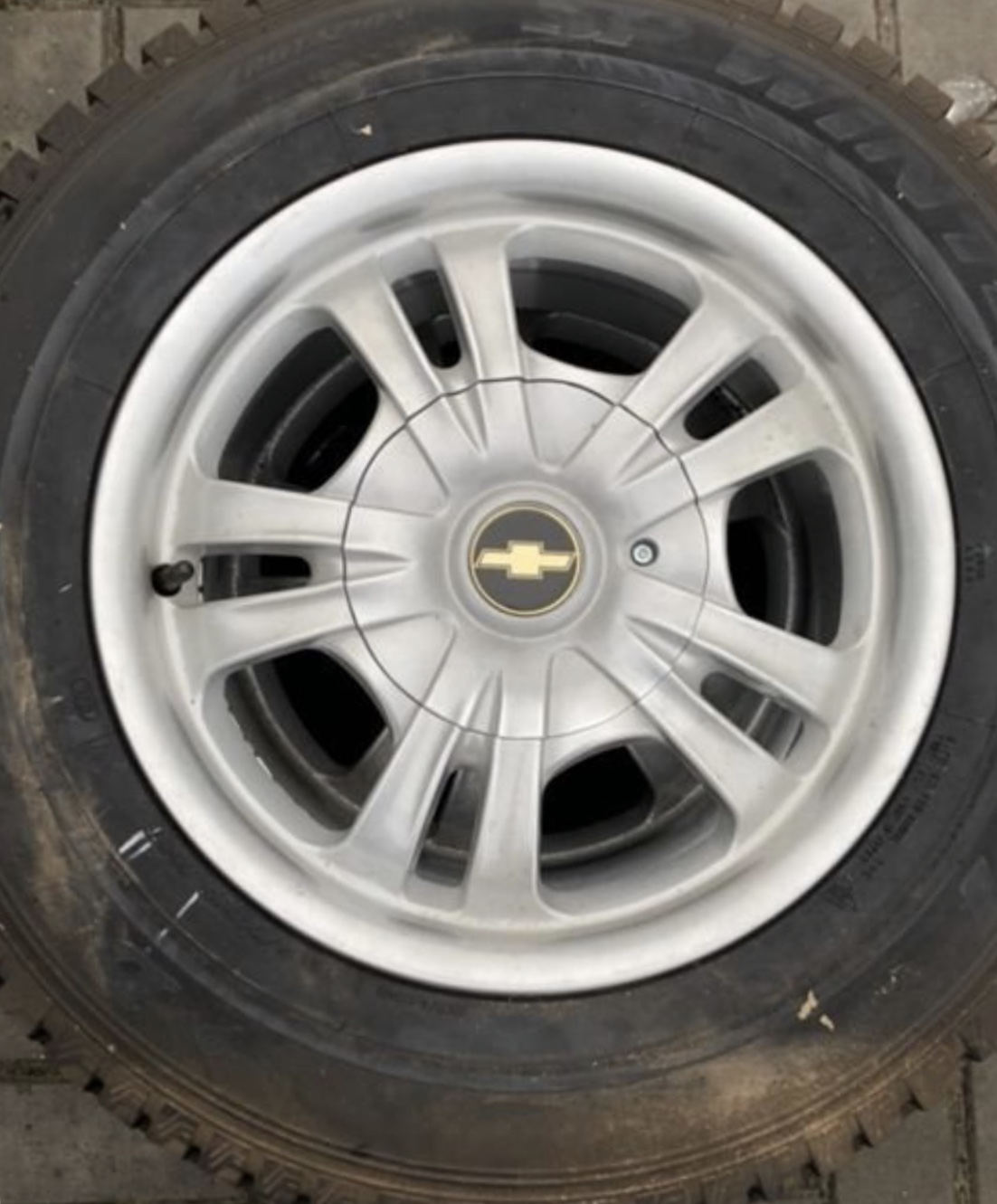

Вроде есть Форсаж Мегалюм и для Нивы
0BFD6958-D2A4-434F-A3F6-E544B000D290.jpeg [ 96.17 КБ | Просмотров: 2129 ]
Комментарий к файлу: Вроде есть такие и нивовские
88BDC862-A3C6-4CF0-80BC-D80D8998354F.jpeg [ 96.17 КБ | Просмотров: 2129 ]

Вроде есть... для Нивы
А ничего, что "108" — это совсем не "98,5" (и наоборот)? :smile_nerd:

Да вы правы это точно 108 Для УАза
