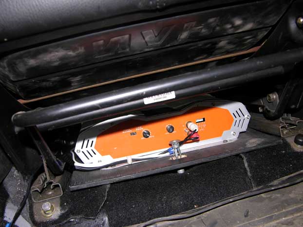

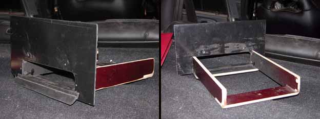

Мидбасы установлены в самодельные подиумы (стеклопластик, 10 мм авиафанера, монтажная пена, автовелюр) + сразу увеличены карманы и добавлены красный сигнализационный фонарь и нижняя подсветка - потому как много езжу ночью и видеть куда из дверцы вылазишь - есть гуд :
Саб - DLS BW 212 в 40 литровом самодельном стелс корпусе (стеклоткань, ДСП, шумка, велюр),

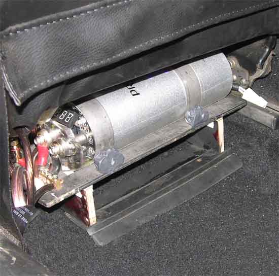

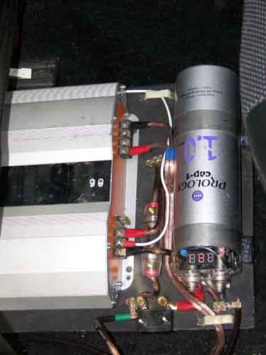

подключен к штатному выходу головы через самодельный усилитель - вариации на солнцевскую схему в корпусе какого то нонейма. Питание и усилка и головы сдемпфировано емкостью в 1 фарад.
Работает второй месяц и желания улучшить - пока нету... собссно что хотел - получил... тембр Sony + прозрачные тарелки и обьемные упругие басы DLS.
