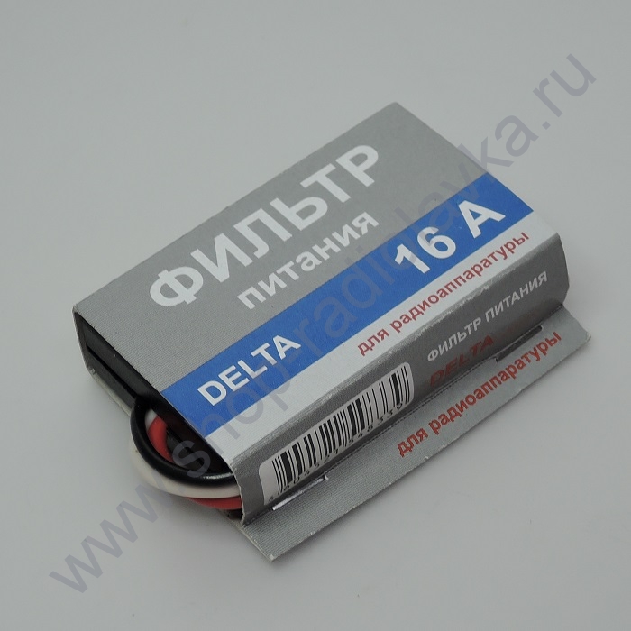

кто в курсе при подключении регистратора начинаются помехи на радио, и также если подцеплять на зарядку телефон в разьем юсби на последних авто, как избавится от этих помех ?
на кабель от антены от приемника бочонок ферритовый прицепить ? или такой фильтр ставить

Попробовать можно(правда фильтр это как песок для примуса :smile_smile: ), но радикально -менять БП DVR-а
Сейчас заведу и поедем.
- Поехали, потом заведешь!

Не помогает этот фильтр совсем просто. Поменял юсб фишку на другую.
безшнивный)

толку нет получается от этого фильтра никакого ?

@adata , Вот именно этот фильтр вроде сделан в железнодорожном. Вот именно он не помогает. Думаю остальные тоже.
безшнивный)

@adata , надо не фильтр подбирать, а помеху убирать.

Можно и не менять зарядник, но придется делать LC фильтра на входе и выходе зарядника. А если его еще и заэкранировать!!! На антенне кольцо никак не поможет.

на алиэкспрессе полно блоков питания с регуляторами по току и напряжению, но выбирать надо в которых есть дроссели
они меньше всего дают помехи
а если подключена активная салонная антена
помехи будут ВСЕГДА, даже от проезжающих авто
проволка 1.5м подключённая в антенный вход гораздно ефективней активных антен

Если все девайсы выполнены с соблюдением норм электромагнитной совместимости ЕМС (в чём, конечно есть сомнения), то никакие фильтры не помогут.
Ну а пути борьбы с помехами простые.
1. Определяешь тип помехи.
2. Определяешь способ проникновения в интересующий девайс.
3. Проделывешь необходимые доработки.
И всего делов то. :smile_smile: Инет в помощь.
