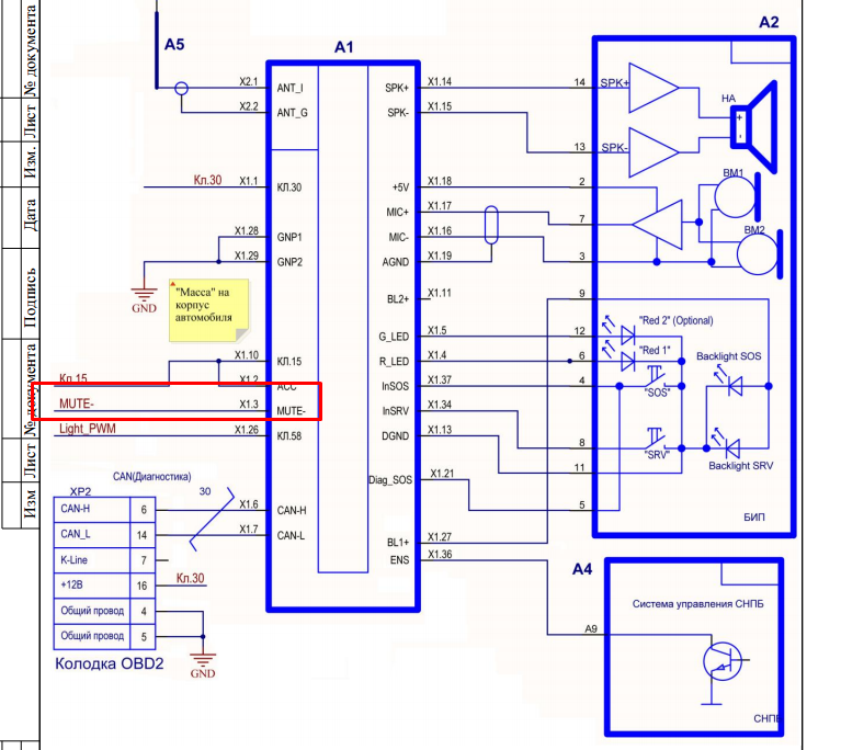

Добрый день! В колодке жгута аудиоподготовки питания магнитолы в niva-travel появился зеленый провод. Вопрос: что это за провод? В доступных мне схемах только черный, коричневые, белый.
зеленый провод для подключения ЭРА-Глонасс, т е режим MUTE
