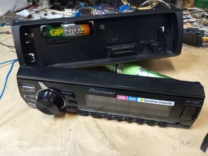

Немного поэкспериментировал со своим майфуном.
Результаты эксперимента такие.
1. Чтобы не терялись настройки станций, при отключении АКБ и запоминался трек с флешки , где прервали, достаточно элемента питания в 1в с током 0.4ма. Часы останавливаются.
2. Чтобы часы не останавливались, достаточно элемента 3.5в с током 1ма.
Внедрил себе такое усовершенствование.

@Rikki , А чего CR20XX не внедрил? Живут долго, стоят недорого, не текут, как никелевые аккумы, и специально для дежурного источника разработаны
