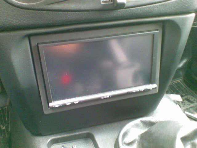

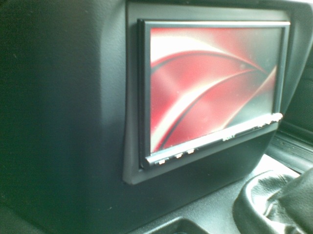

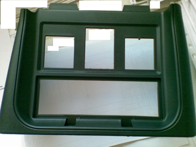

Сообщение Добавлено: 10 авг 2011, 13:56
  •  58
  •  15 фев 2011, 13:29
Месяц ваял, вот что получилось. Использовал материалы: Шпатлевка со стекловолокном, шпатлевка по пластику, фанера, грунтовка двухкомпонентная, краска для бамперов.
Кстати, ВСТАВКА КОНСОЛИ от новой ШН не подходит.
Сообщение Добавлено: 10 авг 2011, 14:01
    1930
  •  9305
  •  17 июн 2007, 16:01
  •  Москва, ЗАО, Кунцево.
bmm_rich, ниче так.. красиво.. не похоже на инородное тело.
