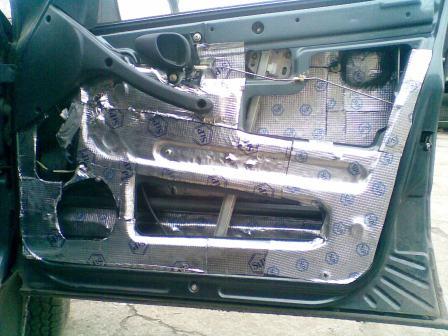

10ru тут я не много отсебятины сделал,крышки-заглушки установлю отдельно ,закатаю каждую деталь и на саморезы...вдруг придётся добираться к агрегатами двери :
критика принимается :!: :

Сергей HMR, а я вот поздно до этого додумался : и то потому что увидел на фотках.
Так смотрю вибру и неприкотал получше, квадратиков не должно быть :!: , посмотри по краям из за обшивки торчать не будет ли?

BANDERES,Так смотрю вибру и неприкотал получше, квадратиков не должно быть
Сергей HMR, нет я про те которые сбоку, ну чтоб вибру лучше прикатать
я понял тебя закатка требуется для тех мест где в нахлёст,получается вибру, которая на внешней панели надо закатать до ровного(без квадратов),но толшина будет меньше :обьясни зачем утоньщать :

да толщина уменшится но масса то нет. в этом и смысл. вибра лучше приклеится и плотнее к металлу, а значит будет лучше поглощять всю вибрацию металла.
