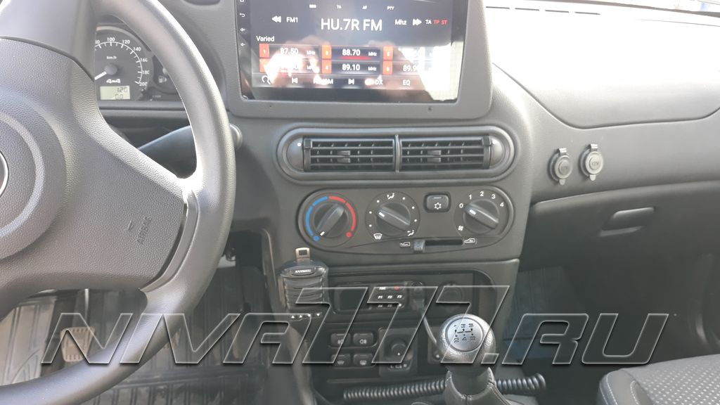

Pavel_CH писал(а):
Теперь видно. Где крутилки печки?
Судя по фото - еще не придумал куда их впендюрить... :smile_smoke:

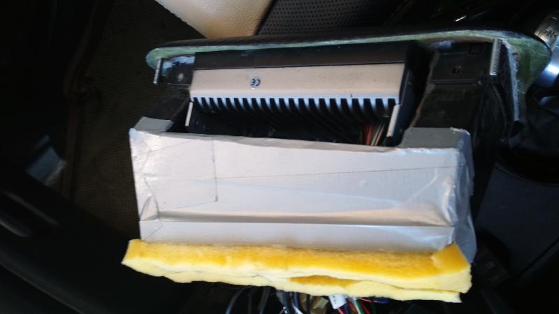

@sell , а вся "рамка" от чего? и как воздуховоды подключены?

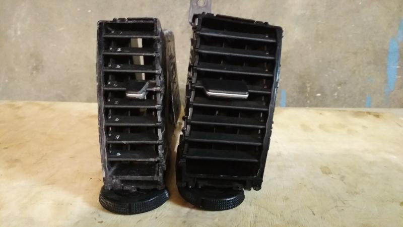

Сами дефлекторы от Nissan Tiida, но им пришлось "похудеть":
Справа родной, слева доработанный.

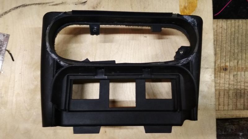

А сама рамка создавалась с нуля, по мотивам "Эпоксидка и стекломат" :smile_smile:

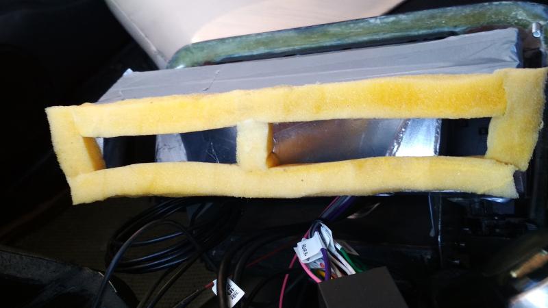

Чтобы воздуховоды подключить сзади рамки собирался короб, чтоб так сказать два вертикально
расположенных дефлектора свести в одну горизонтальную щель штатного центрального.
Фоток этой части мало, не знаю понятно по ним или нет, как то так:
