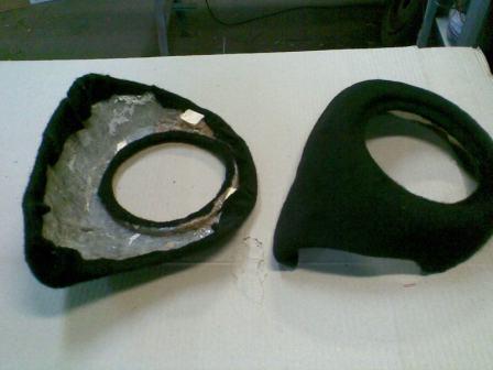

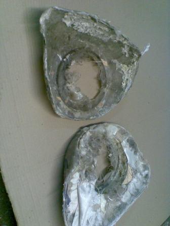

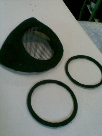

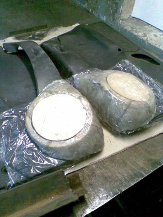

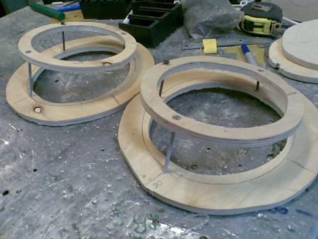

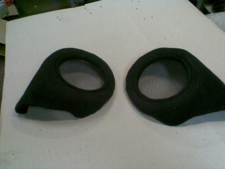

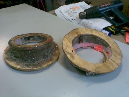

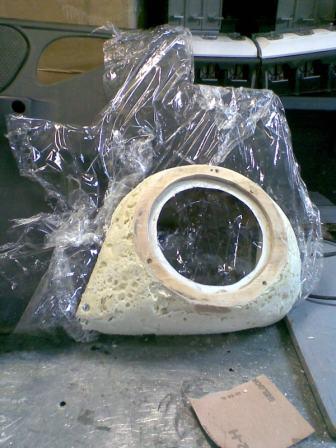

BANDERES, Ну вобщем выкладываю,сильно не угорайте:
это подиум...кольца фанеры обклеены стеклотканью :
сделал болванки для "скорлупы"фанера+пена классика жанра
на болванку клею стеклоткань
получилось это
оклеиваю их карпетом(конечно хотел винил но....)
самодельные грили(старые пришли в не годность : )
