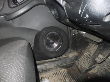

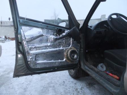

...продолжаю :установка подиума,заделка отверстий : :

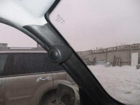

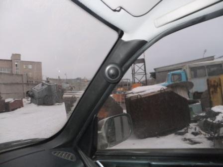

изготовил подиумы для твитеров из картоной трубы :
получилось так
конечно получилось криво,низ карты не притянул(оттопырился ,длины саморезов не хватает)кое где видно шумку... :
Твитеры надо повесить повыше(сейчас на уровне ушей : )за час езды уши прифигели :но сцена сильно изменилась :!:
а главное ЗВУК СТАЛ НАСЫЩЕННЕЕ ,ПОЯВИЛОСЬ МНОГОЗВУЧЬЕ :этап второй стелс и спятать усь(ещё не купил) :

работа приличная проделана - молодец!
только на мой взгляд пишалки пониже надо, на середину стойки. Ты разные варианты пробывал? Многие с нашим стеклом советуют пищи на середину лобового орентировать. у меня орентированы чуть ниже зеркала, быду переделывать весной, на лобовое, сцена шире становится. по началу ресковаты в уши резали немного, сейчас привык, но переделаю всеровно.

NTK, сейчас твитеры направлены в аккурат на ухи : ,кстати радио не напрягает ,включаю диск-начинает уши загружать до ваты.
т.е. ты хочешь сказать направить не в салон(на подголовник водительского кресла),а на лобовое стекло?
пишалки пониже
а почему не по выше ,как раз в середине(ну почти)будут уши слушателя :
...вобщем надо по экпериментировать на старых панелях :новые панели купил(эти расверлены до не приличия)

NTK, сейчас твитеры направлены в аккурат на ухи ,кстати радио не напрягает ,включаю диск-начинает уши загружать до ваты.
на диске запись лудше из за этого и режет, качественно играет! я радио слушаю и диск включаю, просто небо и земля! какбудто радио я не через усилок слушаю, а от магнитолы! у меня ещё аннтена бошевская на тонировку приклеена а не на стекло :smile_doh:
если бы у тебя процесор был можно пищи в ухи направить, и процесором подкоректировать, чтобы нерезало. а если нету то лудше на центер лобового направить, или на 5-15 см ниже солонного зеркала. Когда направляеш на лобовое ощущение что сцена за стеклом, тоесть перед тобой, так и должно быть.
ещё есть вариант если есть в кросовере переключатель, пищи погромче и по тише. тоже может помочь.
А так лудше всего пишалку покрутить и послушать! зделай какнибуть временно чтобы можно было её по зарному крепить. и поезди то так , то так послушай! но я уверен как я сказал зделай, послушай, думаю понравится!!!! :

ещё смотри при таком расположении минус, что левая пищ. к тебе намного ближе чем правая, и полюбому ты её слышиш намного сильнее. а на отражении от лобового этого почти нету

NTK, сейчас повесил повыше (над головой)вроде не чё : ...а на стекло направлял что то не понял ,делал в торопях : ,обязательно ещё раз попробую на стекло направить :
