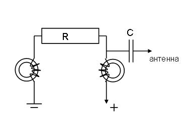

Подключил вместо антенны нитки обогрева заднего стекла.
Хорошо получилось.
На плюсовой провод дроссель не ставил.
До этого была СиБишная антенна через дуплексер самодельный с усилителем от стекольной антенны. Работало хуже.

drazumny, поподробнее с этого места.

Да да да, подробнее пожалуйста)

Lomonosov писал(а):
Только у меня один дроссель, там, где масса...

Ну и какая ёмкость, что за дроссель? Может первоисточник?

Старый писал(а):
Все просто. От двух сгоревших энергосберегающих ламп берешь ферритовые кольца дросселей, взамен существующей обмотки наматываеи витков 10-15 (сколько уместится) обмоточный провод диаметром 1мм. Дроссели ставим в разрыв плюсового и минусового проводов обогревателя заднего стекла, центральный провод антенного кабеля подключаем к + проводу обогревателя (после дросселя) через конденсатор 100 - 1000 пФ, оплетку к массе.

Стояла у меня на стекле, но не Бош, а Блаупункт.
Собственно, про ее усилитель в составе дуплексера я поминал.
Так вот, обогрев без усилителя работает лучше, чем Блаупункт.
