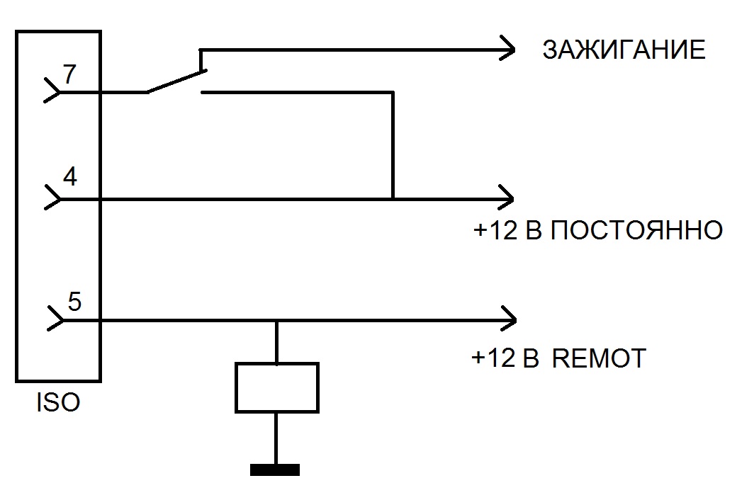

Сообщение Добавлено: 15 сен 2020, 21:42
  •  42
  •  09 авг 2020, 20:58
  •  Белгородская область
А если так? Включаем зажигание, появляется напряжение от проигрывателя на 5 контакте разъема ISO, реле переключает питание на +12 В ПОСТОЯННО. При выключении зажигания проигрыватель продолжает работать. Если теперь его выключить, то он не включится до следующего включения зажигания.

Сообщение Добавлено: 15 сен 2020, 21:53
    2440
  •  10242
  •   66
  •  28 янв 2013, 20:02
  •  Ташла, Оренбургской обл.
у всех нормальных магнитол есть выход REMOTE
Другое дело.
Александр29 писал(а):
А если так?
Тоже пойдет, но с диодами интереснее.

Сообщение Добавлено: 15 сен 2020, 21:59
  •  42
Если с диодом, то какой допустимый ток диода?
