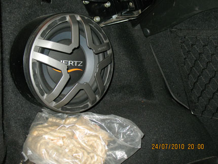

Сообщение Добавлено: 23 май 2011, 07:27
  •  73
  •  05 апр 2008, 22:15
  •  Винница, Украина
После нескольких лет эксплуатации думаю придумать что-то звучащее и более компактное врят-ли возможно.
Мелочи создают совершенство, а совершенство не мелочь.
(автора не помню)
Сообщение Добавлено: 26 май 2011, 22:46
  •  11
  •  30 июн 2009, 13:43
А это не мозги там рядом в целофанчике лежат?
Шучу, канешна.: : :
