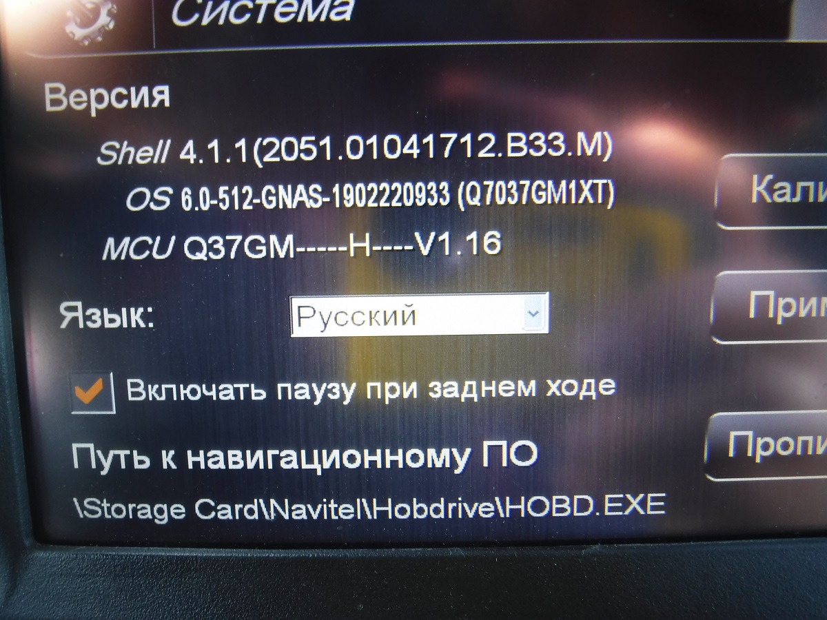

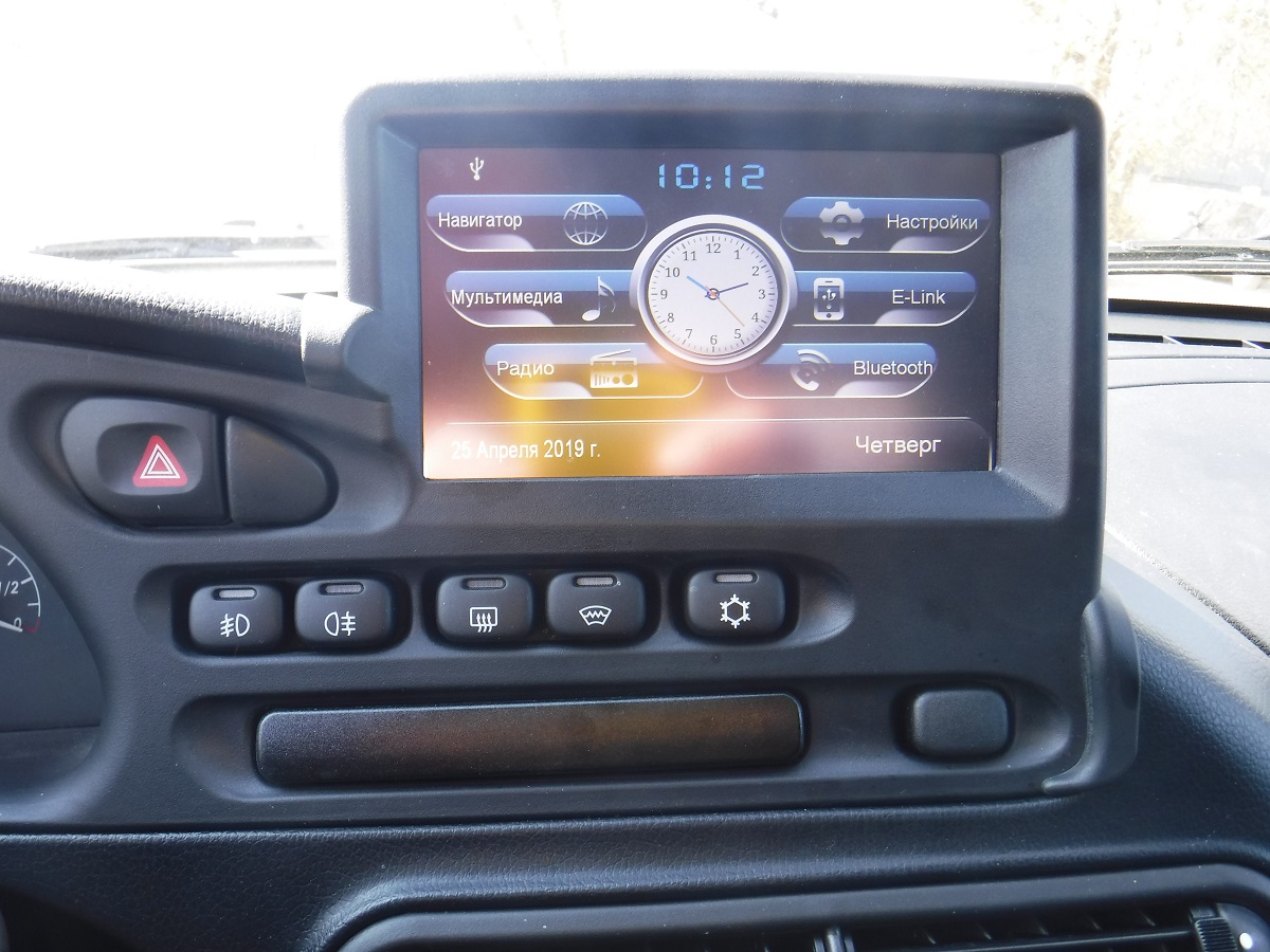

Доброго всем дня.
Здесь Профи обитают? Приобрёл на днях автомобиль шевроле-нива в автосалоне. Имеет на борту неопознанного зверя с операционной системой вроде WINDOWS CE 6.0. Удалось установить только "пропатченный" навител с картами со старого автомобиля (там стоял китаец WINCA S100). Другие проги типа HOBDRIVE не лезут. Устройство выдаёт ошибку. Хотелось бы установить альтернативное меню, и вообще что за за устройство?
Спасибо.

 Заголовок сообщения: Re: Штатная аудиосистема.
Сообщение Добавлено: 25 апр 2019, 19:09
    2430
  •  10236
  •   66
  •  28 янв 2013, 20:02
  •  Ташла, Оренбургской обл.
@fackir , Здесь поспрашивай.
