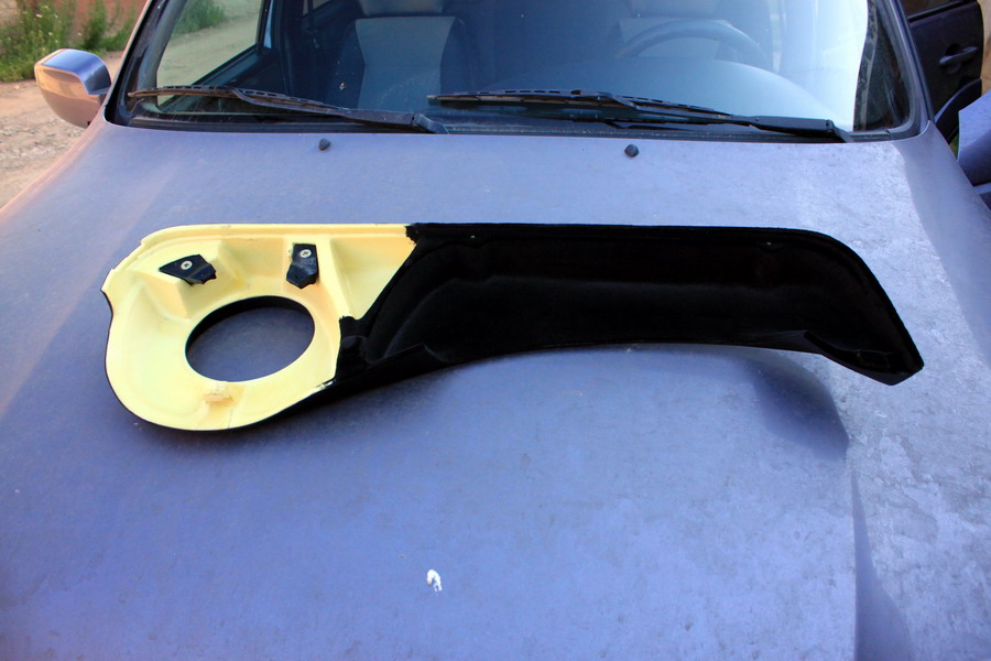

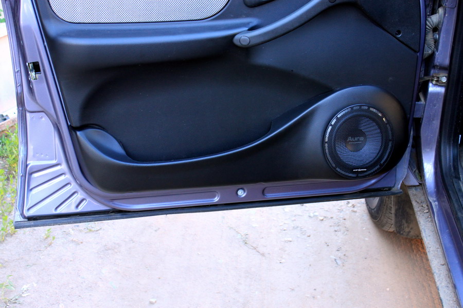

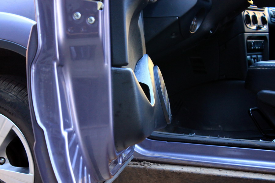

Вот такие вот штуки вонзил (сразу оговорюсь - черновой вариант):
Изображение Изображение Изображение
Эти штуки делает АвтоСоната - на коробочке было так написано.
Материал - что то типа монтажной пены, только потверже.
Прилегание плохое - много нужно дорабатывать, а потом еще и уплотнять как то - однозначно.
Вставил в прорези тоже не сразу - только после того как снял фаску с лапок и в родных прорезях.
Снаружи, обтянуто винилом, если я правильно понял. Изнутри что-то типа напыленного велюра - по мне - так очень сомнительно - у меня в кармашках постоянно пылюка бывает.
В целом, если не учесть геометрию, изделие сделано очень качественно.

Подиумы вызывают некоторые вопросы касабельно жесткости. Мне кажется, чтобы они не бренчали их нужно тоже шумить.
Снимать двери для того, чтобы их зашумоизолировать вообще бредовая идея. Итак нормально можно все сделать. Вы на съеме/установе двери больше времени потеряете.

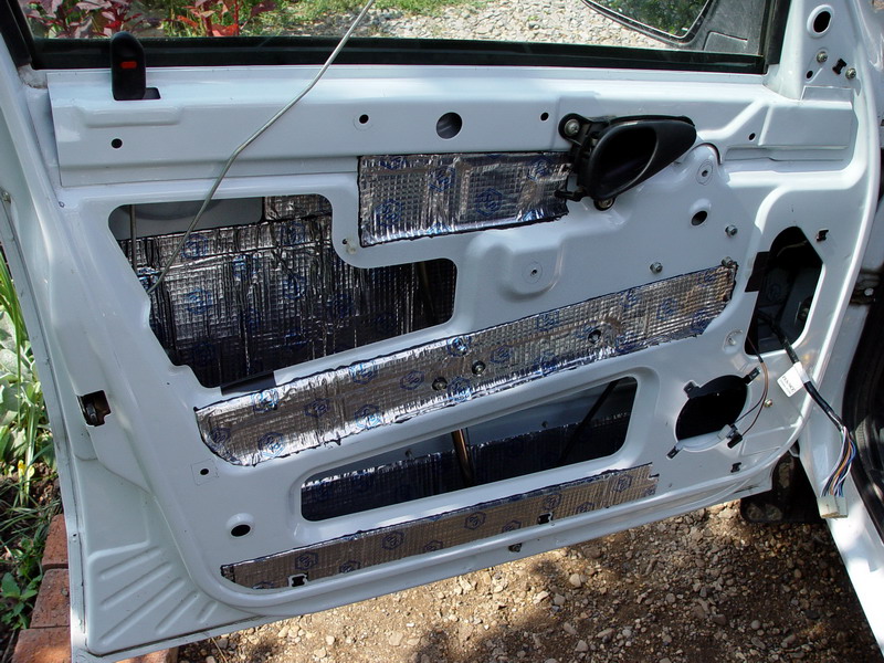

нет неоходимости снимать двери...снимешь обшивку и получишь нормальный доступ, в зависимости от того чем будешь клеить изменится вес, я не клеил двери бимаст бомб'ом я их проклеил вибропласт голд'ом (он легче, мягче и не требует нагрева даже) и поверх спленом, процедура простая и достаточно быстрая, прикатывал ручкой отвертки(сейчас бы купил валик конечно...)

Подиумы очень жесткие, думаю, нет необходимости их отдельно шумить, но такая идея мне очень понравилась, и для самоуспокоения мне это теперь просто необходимо))) А что посоветуете? Просто сплэн, или как дверь - вибро и сплэн?

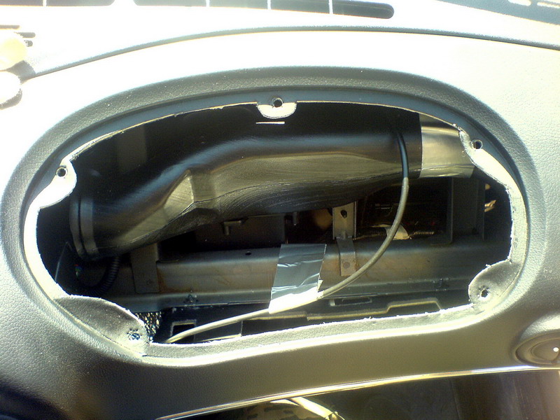

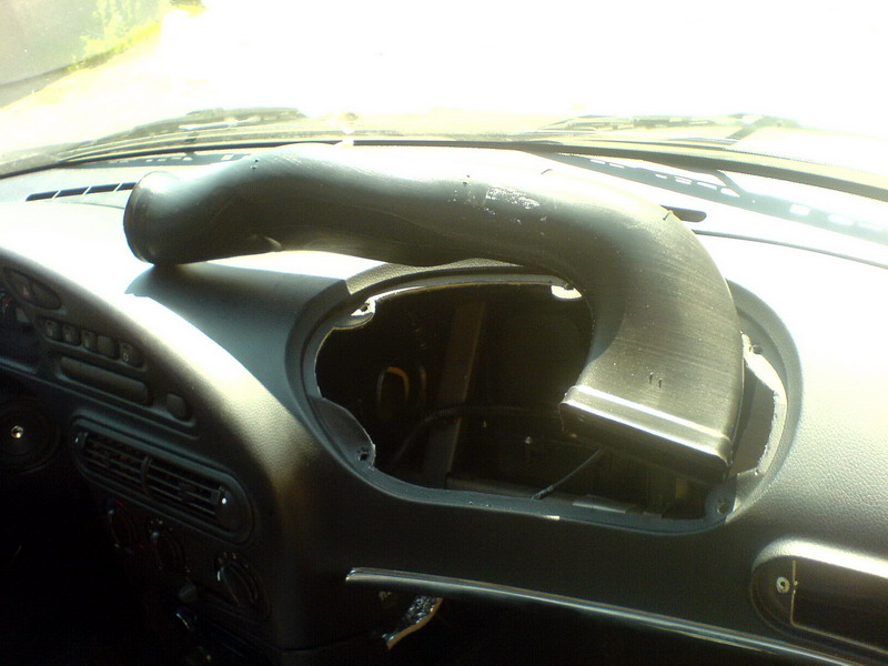

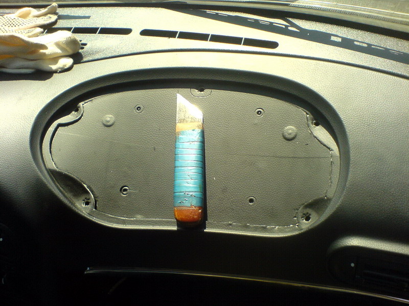

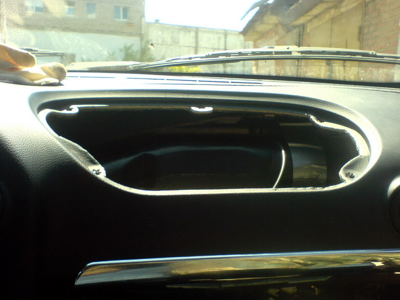

1) Вот, одно или двухчасовая эпопея с вырезкой панели сапожным ножом. С учетом палящего солнца и парникового эффекта, это было как каторга:
Изображение Изображение Изображение Изображение

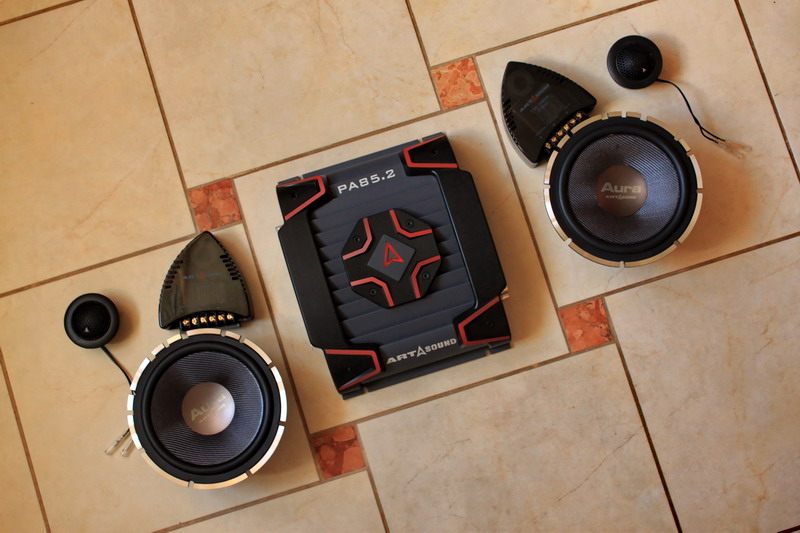

2) Компонентная))) Я же говорю, пока это черново-обкаточный вариант, кроссоверы и пищалки в гараже)))
3) В панель с трудом, но влазит вот такой усилок:
Причем, разъемами в стороны. Но как его там закрепить, пока не придумал. Буду использовать 3 мм люминь.
Сегодня купил Шумофф М2 и М3 на двери, сплэн М4 (или просто 4) два больших листа. План такой - облепить с феном внешнюю стенку и бока изнутри, заклеить их максимально сплэном. Внутреннюю перфорированную стенку изнутри двери обклеить сплэном, снаружи сначала намазать выштамповки окон мастикой, закрыть их алюминием 3 мм, поверх закрыть виброй и сплэном. Подиумы пока не знаю, как то тоже надо уплотнять. Наверное виброй изнутри просто вылеплю по прилеганию подиума к обшивке кольцо с сечением уголка. Может тем же сплэном поверх.

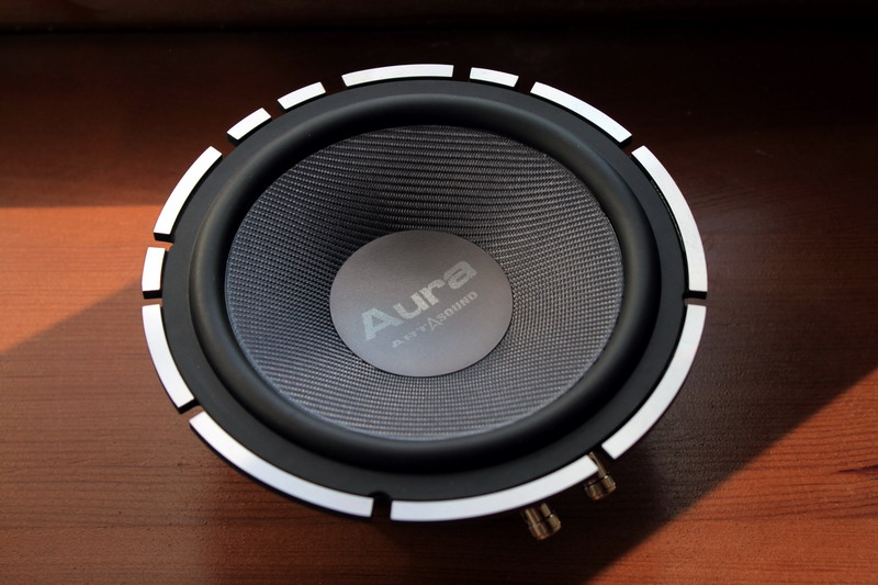

Про акустику Вы правы:
Aura Z6
