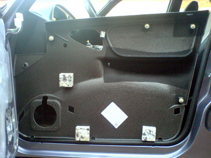

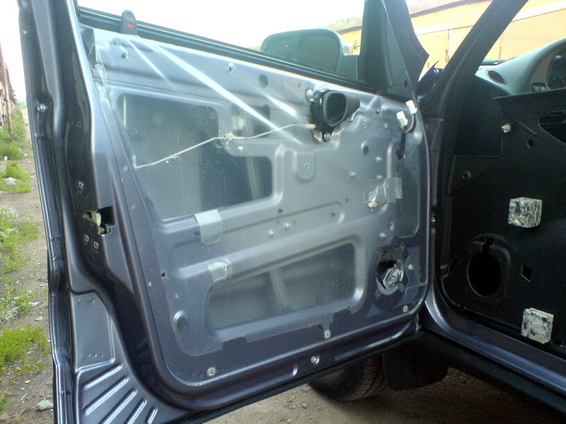

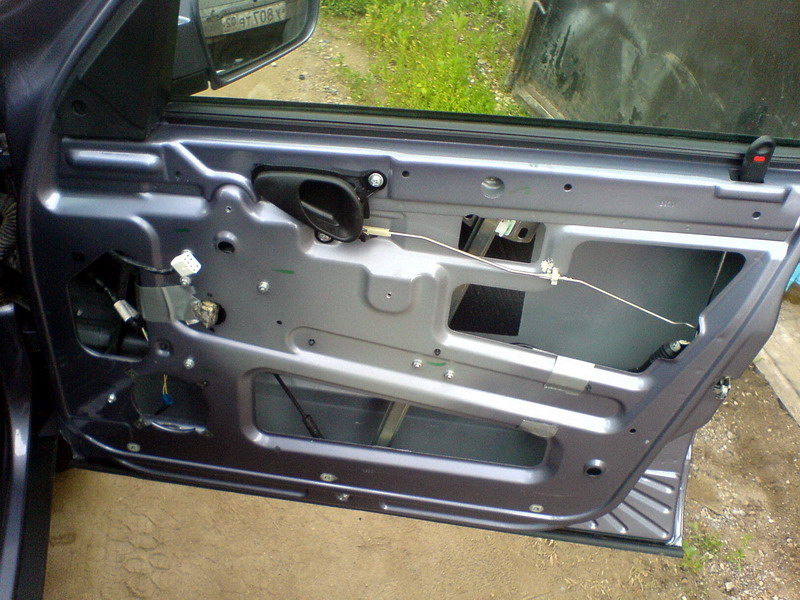

Начал разбирать двери (ну как обычно, одно не закончил, другое начал):
Дверь без обивки. Полиэтилен на всю стенку:
Обивка имеет наклеенный противоскирипный материал:
А вот штатная виброизоляция - довольно неплохо (не видно - заканчивается почти у передней стенки):
План пока такой:
Залить мовилем места, где сходятся листы внешней и внутренней панели двери, завиброизолировать внешнюю стенку, плюс сплэн поверх. Далее закрыть окна алюминием на мастику, и поверх положить виброизоляцию и максимально сплэн.

1. Не смотря на то, что у общивки есть штатная защита от скрипов (маделин), советую дополнительно проклеить торцы обшивки (опять же маделином).
2. Клеить Сплэн поверх вибропласта на внутренней части обшивки (это где у вас шумка штатная есть) категорически не советую! Пропадут басы! Сплэн будет не отражать (как вибра) а поглощать низкие частоты. Клейте его только с внешней стороны двери (поверх ваших окон и прилегающей территории). Я по такой схеме шумил отцовскую Камри v35 - эффект очень положительный!
Сообщение Добавлено: 01 июл 2011, 08:59
  •  395
  •  05 июн 2009, 16:23
кхмм я проклеил спленом 8мм и проклеил сознательно:smile_nod:))
задачу воспроизводить низкие частоты я переложил на сабвуфер, все равно в передних дверях без радикальных переделок нормально у нас играть не будет.
бас в силу своей ненаправленности можно убрать с передка оставив только СЧ, ВЧ не погасятся.
и кстати если оставить только вибропласт(бимаст) на внутренней стороне то звук все равно басовым не будет...
И напоминаю что если не положить сплен на наружнюю поверхность двери то не получите эффекта шумоизоляции салона :!:
битумные материалы звук не гасят...

Вот билен) Я уже закрыл правую дверь сплэном, 4-кой. По неожиданным обстоятельситвам левую не успел, но для симметрии все равно закрою. Стыки панелей прошелся мовилем, на всякий случай.
Насчет саба - похоже, что я всетаки склоняюсь к его наличию больше, чем к отсутствию.
Скорее всего, это будет стэлс в левое крыло, а усилок его в правое. Но пока не об этом)
В дверях как закрою окна, обязательно покрою виброй и сплэном опять таки, максимально герметично. Маделин тоже купил, как раз для стыков обивок.
Стоит ли саму обивку покрывать тем же сплэном, например?
Вот еще че думаю. Не купить ли мне заклепочник для гаек, и пересадить нижние пластмасски нормальными гайками, на М5, к примеру - так подиум притянится намного лучше, т.к. один саморез у меня уже проворачивает)
Подиум у меня сам по себе крепится 4-мя саморезами - два в нижние, дальние от петель двери места родного кармана, а два за нижние закладушки динамиков. Может быть, для пущей жесткости, стоит эту конструкцию укрепить посильнее - сделать еще дыру под третий родной саморез, и еще две сверху динамика? (разумеется, заменив саморезы винтами)
