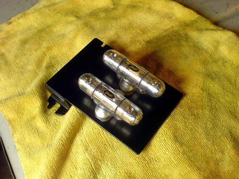

Возвернулася с порошковой покраски моя луминевая площадка под предохранители (вместе с хромированными в прошлом колпаками ступиц, 5-ю кованными дисками ВСМПО-Нива и двумя уличными фонарями :smile_nod: ).
Изображение Изображение
Проводок четверочка (21 с чем то кв. мм.) аккум-преды уже куплен.
Послезавтра (завтра весь день занят) забираю из транспортной компании посылочку - пластилин для лепки тоннелей и пару динамиков Мистери (напрямую с китайцоне! : ) 20 см - в УАЗек)
Хочу посоветовать: сделай в туннеле закладные болты (если непонятно могу объяснить как), будет гораздо надежней чем на герметике или силиконе.

Сложно.
Понимаю, что не идеальный вариант делаю, но планирую, что отвердевание будет происходить прямо на двери, в установелнном состоянии. Где пластилин и отформуется по панели. При таком способе либо отверстия просверлить точно не получится, либо болты не вставить заранее. Пофиг, потом если вдруг отлепится, придумаю что нибудь)))
Да ладно, если не понравится, перелеплю - пластилина 2 кг взял)

Отвалится наверняка.
Ничего сложного нет, клеишь полиэтилен вокруг места предполагаемого туннеля, сверлишь отверстия под болты (ну никак не меньше 8мм) с учетом размеров туннеля (так чтоб они были в теле (туннель делать по толщине нормальным), вставляещь болты не до конца и прикручиваешь. С наружи вокрг болтов в качестве арматуры обматываешь проволку (по форме туннеля) и лепишь.
П.С. Мое мнение: ты поспешил с инсталлом, сначала надо было изучить теорию (чтоб иметь представление как должно быть). Итог: если неперегорит тяга, в скором временя будешь переделывать.
Компопласт лучше оставь на подиумы.

А если сделать следующим образом:
Точу из фанеры кольца для тоннеля. В последнем и предпоследнем сверлю отверстия под болты и шляпки. По последнему отмечаю отверстия в панели двери. Склеиваю все это дело, приболтовываю к двери. Далее на подиуме вылепляю оставшуюся часть тоннеля и прикручиваю и придавливаю к двери чем смогу - так пластилин приклеится к подиуму и к фанере. В итоге получим подиум с тоннелем. Верхнее кольцо фанеры можно отперфорировать небольшим сверлом, чтобы пластилин лучше приляпался, и перед прикладкой подиума можно еще по поверхности намазать со втиранием пластилин - так будет держаться еще крепче.
