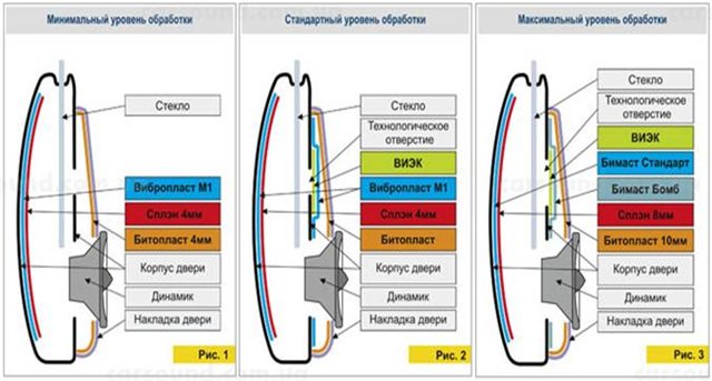

а кто чем делал подскажите...какой материал и сколько ушло на передние двери
Вот хорошая картинка.
http://linkme.ufanet.ru/images/3693e881 ... 1e4c82.jpg
SE-Лилак'10. АНЦ ISAI, СРПМ IQ, ГП 4.3, 2 п/б от Володи, б/лифт 50, п/лифт 50, ступицы ИжТехно в двухрядниках, Cordiant Off Road 235/75R15

archery18, чем делать - это вопрос интимно-религиозный . Разнообразие материалов сейчас достойное. Самое главное схема:
Внешний метал двери первым слоем виброизоляция (мастичные, битумные, резино-каучуковые материалы с фольгой); второй слой тепло или шумоизолятор (по желанию... есть мнения что на звучание акустики сказывается не лучшим образом..может вам понравится...как знать)
Далее надо заделать технологические отверстия феленки и одновременно "завибрить" ее.. Вторымслоем можно также залепить все это хозяйство тепло или шумоизолятором . только надо прикинуть встанет ли обшивка двери на родные пистоны.
ну и собственно сама обшивка. Если она звонкая ее надо вибрить.
p/s/ Не лепите Битопласт внутрь двери..он влагу впитывает и держит...
