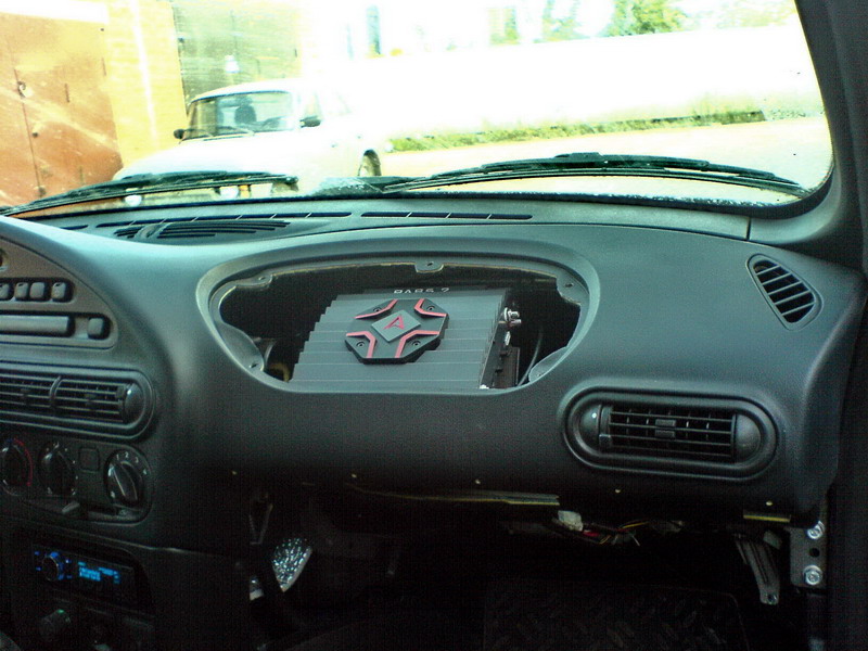

Сегодня на ТО-2 мне по гарантии поменяли мотор отопителя и его резистор. Это вот при такой картине:
Еще спрашивали где ставил - сказал, что у себя в гараже)) Говорят так все четко)
Возможно от мастера по гарантии зависит - т.к. это вполне могло пойти под "прямо или косвенно", которое написано в гар. талоне.

Крематор писал(а):
Подумываю разместить усилок подобным образом. Подскажи, пожалуйста,
как там насчет свободного места, а то у меня усилитель побольше твоего,а по твоим фоткам вроде как место еще есть

Место есть, но только в ширину. В длину (относительно машины) он уже уперся в передний воздуховод стекла и в панель. К панели я через планку на 2 самореза засадил, а спереди между воздуховодами стекол просто воткнул через сплэн - чтобы не болтался.
Ставить его тоже трудно - вырез снизу как раз по его ширине и высоте - если габариты чуть больше - то уже пилить дыру. Воздуховод на правый салонный выход я пока снял и закрыл крышкой от банки, готорая не простая, а вогнутая. Летом переделаю на гофре.
В общем, все довольно впритык, я даже поначалу думал, что не смогу его нормально воткнуть. Поэтому предлагаю сначала оценить размеры моего и своего, и прикинуть как оно поместится. Позже посмотрю, сколько там еще по ширине можно поставить примерно.
